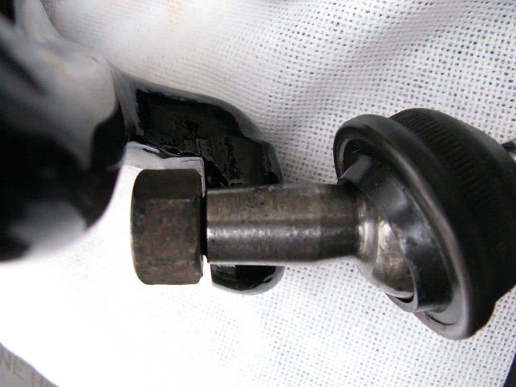

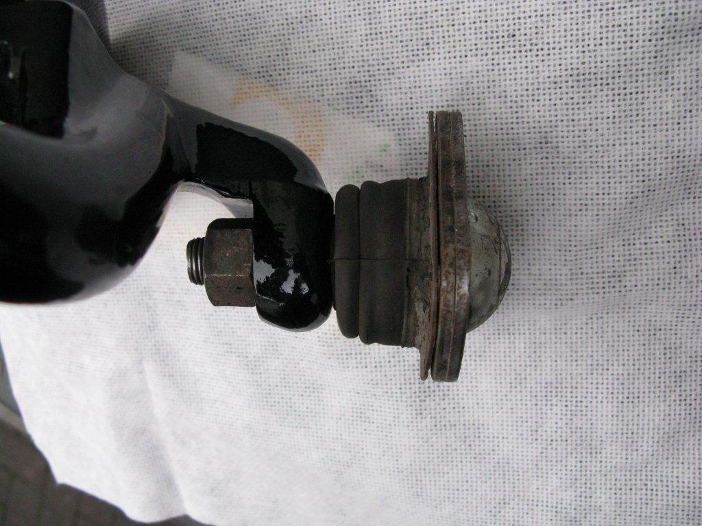

Teil 1
- 1.s_gelenk_2.s_radträger.jpg (99.34 KiB) Viewed 637 times
- 1.s_gelenk_1.s_radträger_gekippt.jpg (83.51 KiB) Viewed 637 times
- 1.s_gelenk_1.s_radträger.jpg (83.99 KiB) Viewed 636 times
- 1.s _gelenk_1.s_radträger_gekippt_90°.jpg (119.13 KiB) Viewed 636 times

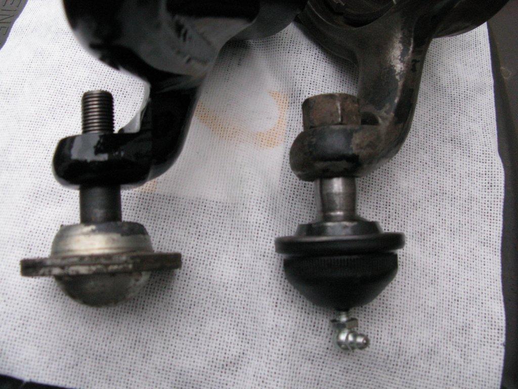

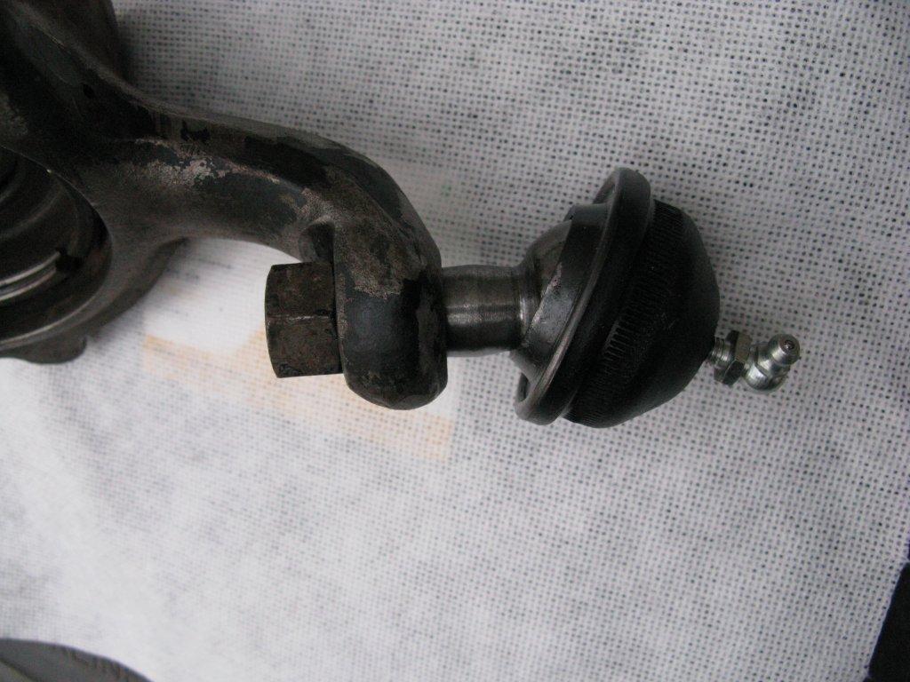

teil 2
- 2.serie_gelenk_radträger.jpg (79.34 KiB) Viewed 636 times
- 1.u.2.serie_vergleich.jpg (128.17 KiB) Viewed 637 times
- 1.serie_vs_2.serie_radträger.jpg (92.46 KiB) Viewed 637 times

Das war`s
Gruß Andreas.
PS.: Dein Lager der 1.Serie sitzt wohl zu tief im Konus. Vermute, das die konische Bohrung zu gross gebohrt ist und somit das Lager zu weit hinein rutscht.
Aber dann muss der Bolzen des Lager´s bearbeitet worden sein. Sonst hättest du Probleme mit dem Verschrauben. Irgendwie merkwürdig.
Das war`s
Gruß Andreas.

Hi Andreas,
erst mal vielen Dank für die Bilder, sehr aufschlußreich.
Nach deinen Fotos zu urteilen, sieht es tatsächlich so aus, als sei der Konus zu groß, meine Traggelenke sind aber nicht bearebeitet. Daher kann das auch irgendwie nicht sein, in der Tat alles sehr merkwürdig. Und selbst, wenn die Konis mehr Ausfederweg zulassen, als die deCarbon oder andere Dämpfer, sollte der der Winkel zwischen Lenker und Radträger immer noch nicht so flach ausfallen, dass die Manschetten im ausgefderten Zustand zerstört werden, wie anhand deiner Bilder eigentlich auch zu erkennen ist.
Ich habe inzwischen die Staubmanschetten erneuert und zwischen Lenkerbolzen und Blattfeder ein Kantholz geklemmt, den ich auch erst entferne, wenn das Auto schlußendlich auf die Räder gestellt wird.
In Zukunft werde ich wohl oder übel die Feder blockieren müssen bei Arbeiten an der Bremse, Lenkung oder Fahrwerk. Bei den Konis Rebound einbauen lassen, wäre eine weitere Möglichkeit. Ich probiere es erst einmal ohne..
Gruß, Ali
PS.: Falls noch jemand 1.Serie Radträger übrig hat, ich würde sie nehmen..
Gruß, Ali
