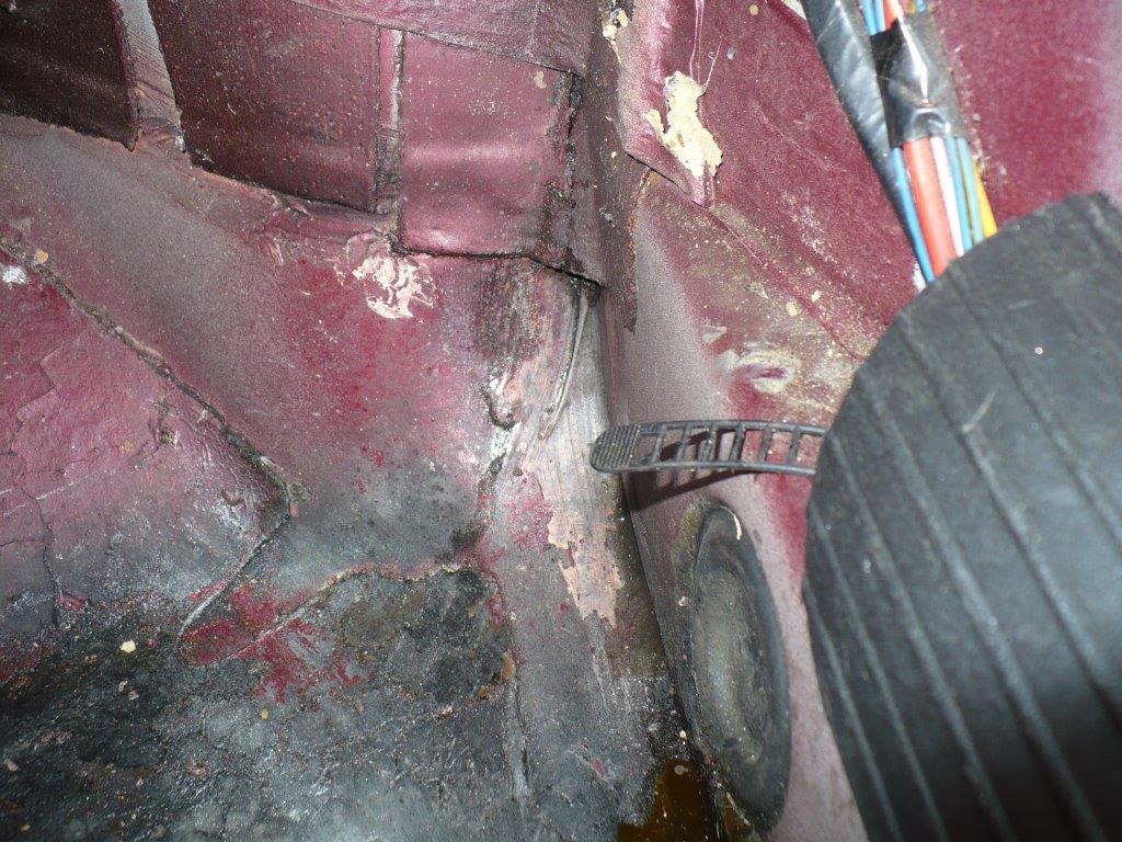

Das Problem mit dem Schiebedach hatte ich auch schon und mit der beschriebenen Methode behoben, allerdings mit Sikaflex. Das Wasser bei mir kommt woanders her (siehe Foto). Es fließt auch bei stehendem Fahrzeug. Das Schiebedach und der Schlauch sind dicht (bzw. durchgängig und heil:D). Die Frontscheibe ist noch die originale und auch dicht. Wo kann das nur herkommen???
- p1030340.jpg (172.93 KiB) Viewed 717 times
Gefunden!!!
Wer heute Nachrichten oder den Wetterbericht gesehen hat, weiß von den sintflutartigen Regenfällen hier oben. Die Gelegenheit habe ich genutzt und mich auf die Suche begeben. Ich bin zwar klatschnass, aber ich habe das Leck gefunden>:D<: über dem Rinnsal auf dem Foto, rechts unten vom Handschuhfach, wo das waagerechte Blech auf die innere A-Säule trifft, ist eine Fehlstelle im werksseitigen beigen Dichtmaterial, das auf allen Karosserienähten ist. Dort läuft es rein. Schwer zu sehen, ich musste den ganzen Bereich zerlegen. Aber ich habs. Morgen werde ich die Stelle trocknen und abdichten. Dann ist hoffentlich Ruhe.
Was mich wundert: eigentlich müsste es schon von Anfang an, praktisch ab Werk, dort reingeregnet haben, da dies eine definitive Fehlstelle ist. Na, egal, hauptsache, gefunden.
Volker

Re: Gefunden!!!
Hallo Uwe,
nein, da wir eine neue Einbauküche bekommen haben und da noch einiges an Umbauarbeiten anstand, mußte der Thema erstmal etwas zurückstehen.
Aber der Grund war definitiv die gelöste Verklebung der Heckscheibe. Beim Ausbau konnte ich die Scheibe sogar etwas an der Ecke anheben.
Ich hoffe, ich komme noch bis Jahresende dabei.
Volker

Re: Gefunden!!!
Nachtrag:
So, nach einem dreiviertel Jahr kann ich sagen, er ist dicht.Die hinteren Seitenscheiben waren so gelöst, ein Wunder das sie nicht rausfielen. Die Linke konnte ich fast so rausnehmen, die Rechte war schon mal neu eingeklebt worden und etwas fester. Da kam definitiv jede Menge Wasser rein. Aber auch an den Scharnieraufnahmen waren Wassereinbrüche zu erkennen. Ist jetzt aber alles dicht und der Wagen ist tocken.
