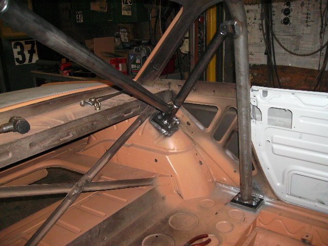

Hauptrohr hat bei mir 50 mm, meine ich, alle anderen Streben 40 mm. Abstützung nicht auf der Hutablage, sondern auf den Radkästen (deutlich steifer).
Wenn es Dir nur um eine Strassenzulassung geht, würde ich an deiner Stelle beim TÜV anrufen und nach expliziten Vorschriften beim Käfigbau nachfragen. Ich hatte aber noch nie Probleme bei der Eintragung eines Käfigs. Bei den Sitzen und Gurten sieht die Sache da schon ganz anders aus..
DIe DMSB - Vorschrift für die Verstärkungsbleche lautet 120 qcm (100x120). Ich hab den Hauptbügel deutlich mehr unterlegt, um mehr Kopffreiheit zu erhalten. Aber wenn du die Rohre selber biegst, hast du das ja in der Hand. Kopfreiheit ist extrem wichtig. Evenuell hast du auch irgendwann einen Helm auf..
Querstrebe sollte kein Problem darstellen.

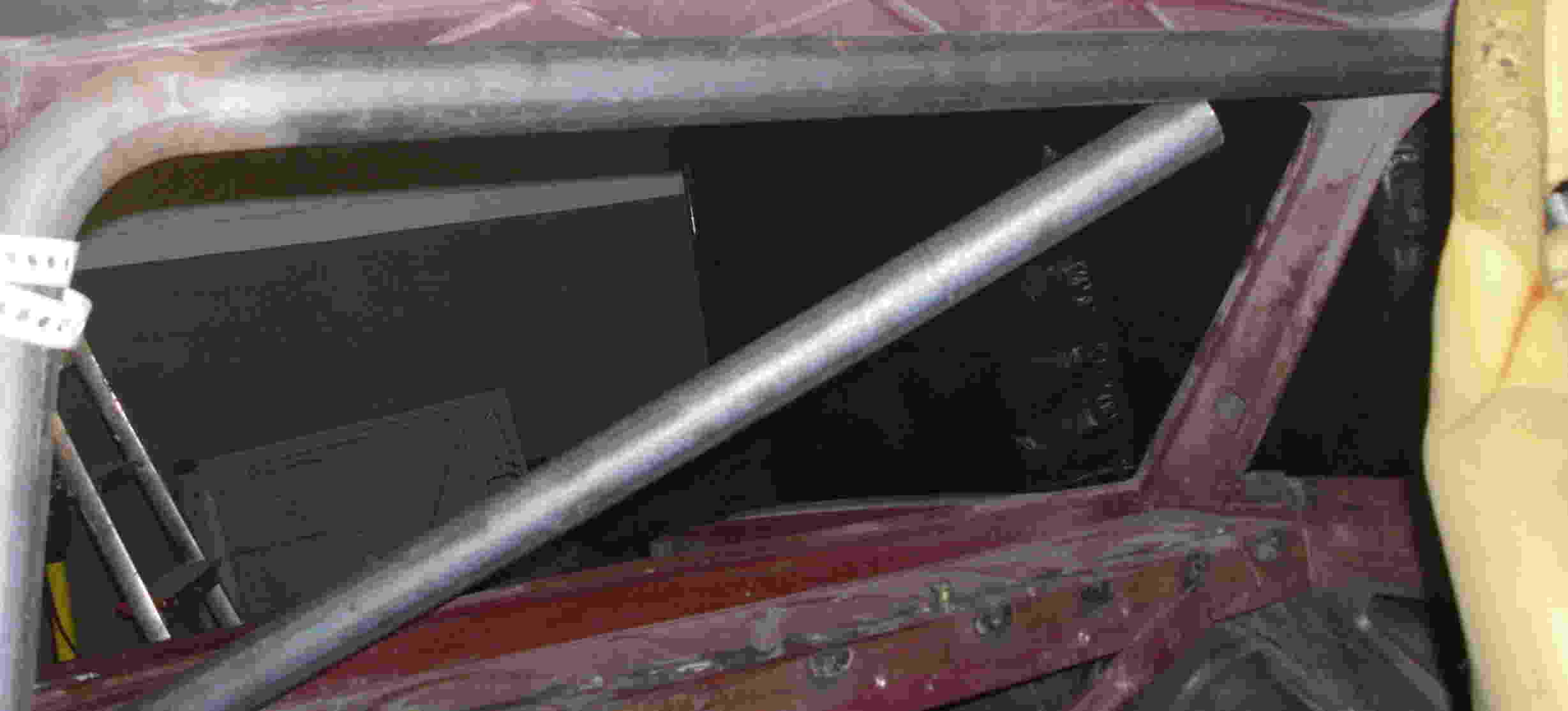

Danke !
Hab schonmal alles provisorisch reingesteckt , und da ich nicht vorhabe , nochmal ernsthaft Rallys zufahren , auch wegen Alter (77) , habe ich mich entschlossen , die schräge Stütze durch die Öffnung für den Lautsprecher zu legen . Dadurch komme ich auch auf den (rechten) Radkasten und kann die Rückbank wieder montieren (Krach !)
Gruß : Rostklopfer
