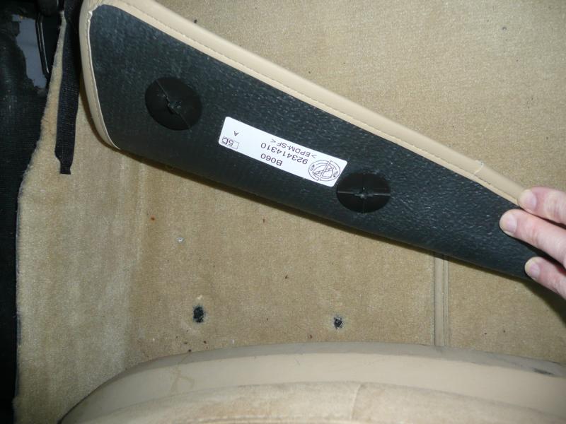

Die Stecker konnte ich nun entfernen. Von Hand konnte ich sie aber nicht abziehen, dazu musste ich eine Zange nehmen. Aber wenn man weiß, wie es geht, dann ist ordentlicher Krafteinsatz auch nicht verkehrt - was meine Werkstatt aber wohl anders sieht. Beim Entfernen der Verkleidungen für den Schalttunnel musste ich leider feststellen, dass irgend jemand die Fußmatte mitsamt den Clips herausgearbeitet hat, siehe Foto. Das dürfte bei normalem Ein- oder Aussteigen wohl schwerlich erreichbar sein. Und die Seitenverkleidung am Schalttunnel ist im hinteren Bereich gebrochen... wo rohe Kräfte sinnlos walten ... Wie auch immer: Polfett habe ich mir besorgt (war die letzte Tube im Baumarkt) und mit einer Büronadel die kleinen Steckeröffnungen bestrichen. Damit keine elektrische Brücke zwischen den Öffnungen entstehen kann, habe ich die Stirnseite der Stecker so gut es eben ging mehrmals abgewischt und dann die Stecker wieder eingesetzt. Beim Starten unmittelbar danach war die Fehlermeldung noch da (vielleicht war ja ein Kondensator noch nicht entladen genug), beim zweiten Starten nicht mehr. Ich beobachte das nun eine Weile, mal schauen.
