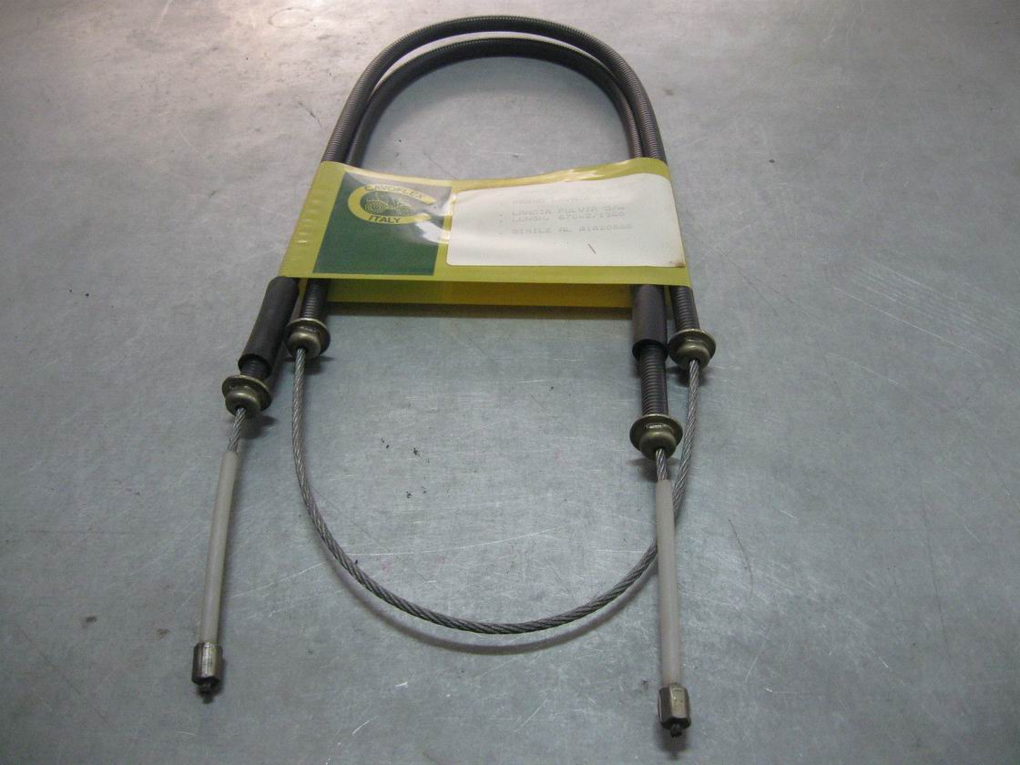

Alla mia Fulvia Coupe '73 il freno a mano non regge piu'.
Ho trovato questo ricambio (vedasi allegato) sapete dirmi
se va bene o devo necessariamente smontarlo per confrontare le misure?
Qualcuno sa dirmi le misure del cavo. Grazie a tutti

Credo che a questo punto, ti converrebbe smontare il cavo e misurarlo. "Fulvia 5 marce", è un'indicazione vaga. Anche la berlina seconda serie ha 5 marce,ma il suo cavo è ben più lungo,per via del passo maggiore rispetto alla coupè. Smontarlo non è poi un gran lavoro.
acca effe
Messaggi: 3380
Re: Freno a mano
Io penserei,però,che l'inconveniente non dipenda dal cavo. Se con i registri "chiusi" al massimo, non c'è azione frenante, occorra ricercarne la causa nel meccanismo del freno, come per esempio i ceppi consumati. I cavi non si allungano più di tanto. In genere un loro malfunzionamento, provoca il mancato sbloccaggio del freno,a causa della poca scorrevolezza del cavo nella guaina, a causa di ruggine o snervamento del cavo.
