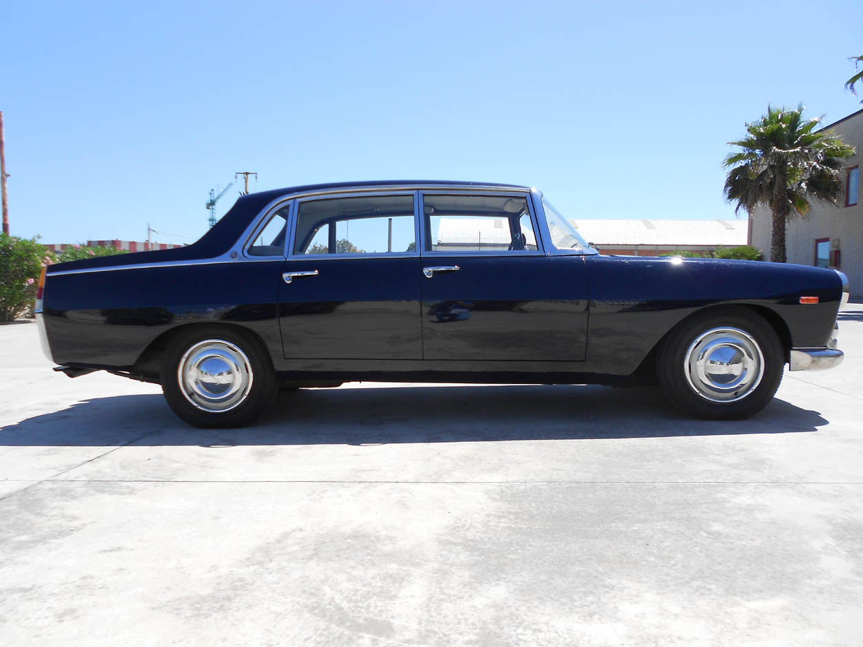

ho allegato le foto della Flaminia, classico blu Lancia.
Riallaciandomi al discorso degli pneumatici, effettivamente anche io sono un po scettico sul fatto che i 185/400 possano raschiare l'interno del parafango. Sulla Flaminia c'è spazio per tutto! A parte gli scherzi, l'aspetto più importante è il rotolamento ma, la differenza tra 165 e 175, 175 e 185, è trascurabile. Naturalmente considerando il peso, non tanto da ballerina, della Flaminia e la sicurezza su strada, anche io opterei per i 185/400. Rimane sempre un però...e se poi gli pneumatici toccano all'interno del parafango?? C'è anche da considerare la conferma dei tuoi amici, hanno montato il 185 e tutto va bene...
Credo che andrò dal gommista con la Flaminia e valuteremo assieme...

Grazie della foto, sembra la gemella della mia.
Fa' sempre piacere vedere quella che considero la piu' bella e lussuosa berlina italiana, io poi che sono un "berlinaro" la considero anche la piu' bella della famiglia Flaminie, ma questi sono gusti personali.
Ti confermo che le 185 non toccano, considera anche che la quarta marcia e' corta di per se', con le 185 avrai un 2% abbondante di velocita' in piu a pari giri, con le 165 hai la stessa differenza in meno, fra le 165 e le 185, c'e' circa il 4,5% (tutto aiuta a marciare meglio nelle lunghe distanze!)
