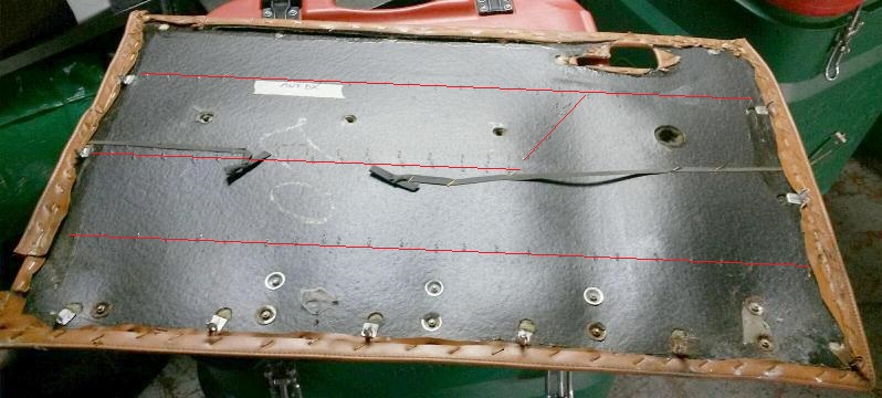

Buongiorno a tutti,
il fatto che quei pannelli non fossero originali era a mio giudizio già chiaro in prcedenza ma, dalle foto postate è ora palese. Nella prima imagine "...104224" che illustra il retro del pannello, si vedono chiaramente le puntature del disegno di origine, il medesimo per tutti I rivestimenti (vedi allegati). Ora resta da capire se il materiale originale sia stato solo ricoperto oppure rimosso. Questo lo potrete accertare solo "svestendo I pannelli.

Abbiamo provato a spostare il rivestimento e sotto non c'è nulla tranne una sottile reticella sintetica.

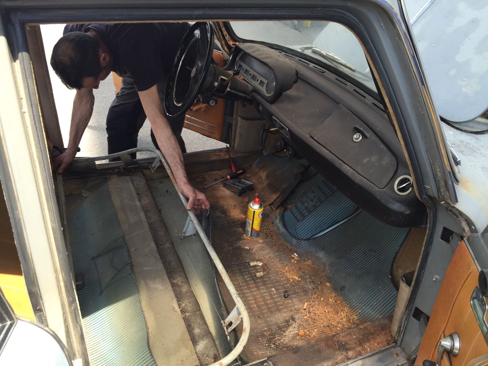

aggiungo un paio di domande:
In una zona che non e' stata troppo esposta al sole
I sottotappeti in gomma sono beige o grigi?
Le guarnizione vellutate sono beige o grigie?

I sottotappeti sono grigi (vd. foto)
Anche le guarnizioni vellutate

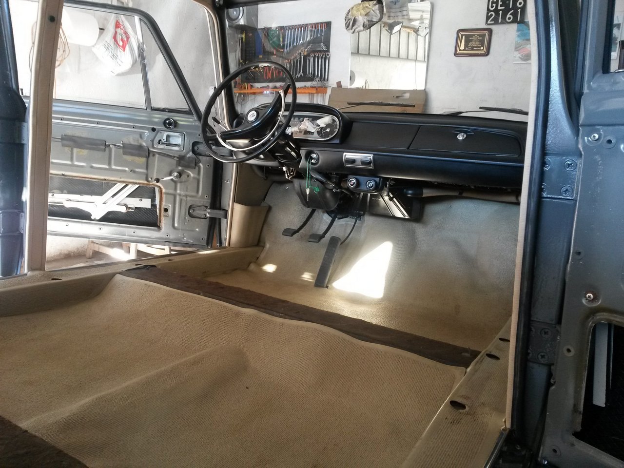

Ciao, prendo atto di quello che dici ma se dovessi giudicare solo dalle foto avrei detto beige; naturalmente ci sono di mezzo tutte le variazioni di temperatura colore fatte dalla camera&c, come riferimento ti allego una foto delle mia che con luce solare risulta avere tappetini e guarnizioni beige chiaro.
Forse la cosa migliore, come gia suggerito da Giovanni, e che controlli le due pezze che dovresti avere a protezione dei passaruota dietro lo schienale posteriore, inizio a sospettare che i sedili fossero beige.

Che cosa intendi per sottile reticella sintetica?
Sotto al rivestimento dei pannelli, in origine c'era una specie di ovatta compressa ed in alcuni punti una sottile gommapiuma. Non per scoraggiarvi ma se dovete rifare anche tutti gli interni il lavoro diventa veramente impegnativo. Il cielo è recuperabile?
