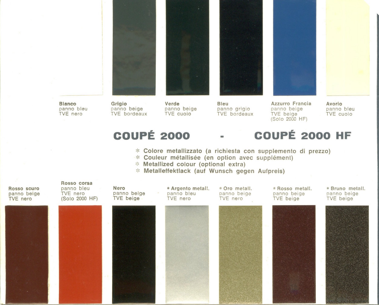

Quello che a me serve sapere è il codice colore ,dovendola riverniciare , per non correre il rischio di sbagliare . Ci sono vari tipi di rosso, qua l'è il codice colore giusto ? Grazie . Francesco
Re: Colore carrozzeria
Ciao Francesco,
ti allego una foto che spero possa esserti utile per risalire al nome del colore. E' stata estrapolata dalla mazzetta colori della Lancia 2000 coupé, Lancia 2000 coupé HF e Lancia Fulvia Sport edito nel gennaio 1972.
Successivamente devi visitare e registrarti al sito della Lechler al fine di accedere al database dei colori e poi divertirti nel cercare il codice "incriminato".
Gli interni in pelle beige, erano previsti come optional per la Lancia 2000 coupé e lancia 2000 coupé HF.
Michele
Michele

Con i colori postati dall'amico Michele, ti allego tutte le tinte Lancia della Lechler oggi nel mercato, dovresti pazientemente trovare il tipo adatto guardando tinta e anni di produzione.
