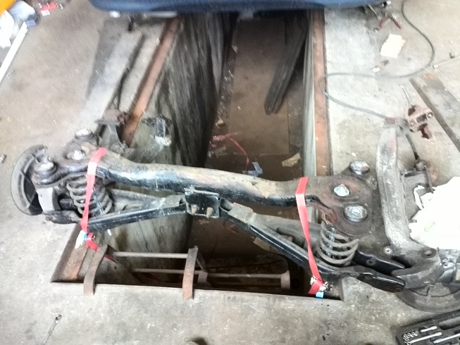

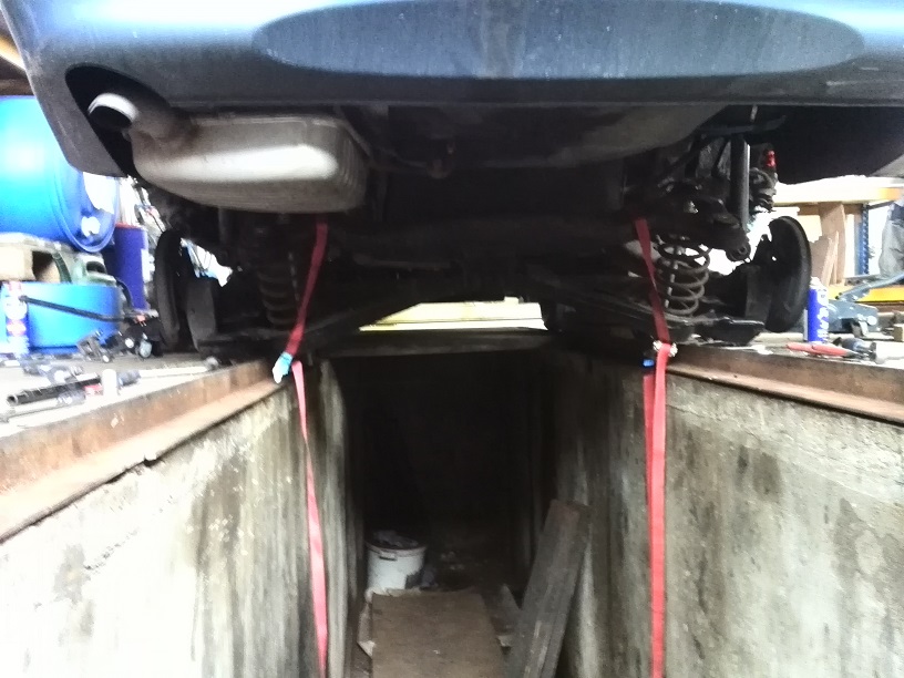

Re: Achsaufhängung hinten HILFE
Hi, hatte vor 2 Jahren das vergnügen mir der Hinterachse... die war leider durchgegammelt
habe schon die befürchtung das der nächste TÜV Termin mir die Buchsen bemängeln wird!
also am einfachsten wird es sein wenn man die komplette Achse ausbaut... dazu muss man den Tank nicht entfernen.
Die Federn bekommt man mit einer Gewindestange (M14 oder M16) großen Unterlegscheiben und eben die passenden Muttern gespannt...
bezweifle das man die Federn mit einem 0815 Federspanner raus bekommt... Hardcore Variante ist mit einem Spanngurt (so hatte ich aus dem Spenderfahrzeug die Achse auf die schnelle ausgebaut)
aber das kann auch ordentlich nach hinten los gehen und ich kann jedem nur empfehlen die Finger von der Spanngurtmethode zu lassen. Ich glaub die Gewindestangen-Methode ist auch die die auf der Reparatur CD beschrieben wird.
Zur Veranschaulichung füge ich noch 2 Bilder bei die ich damals gemacht hab.
lg
lg
