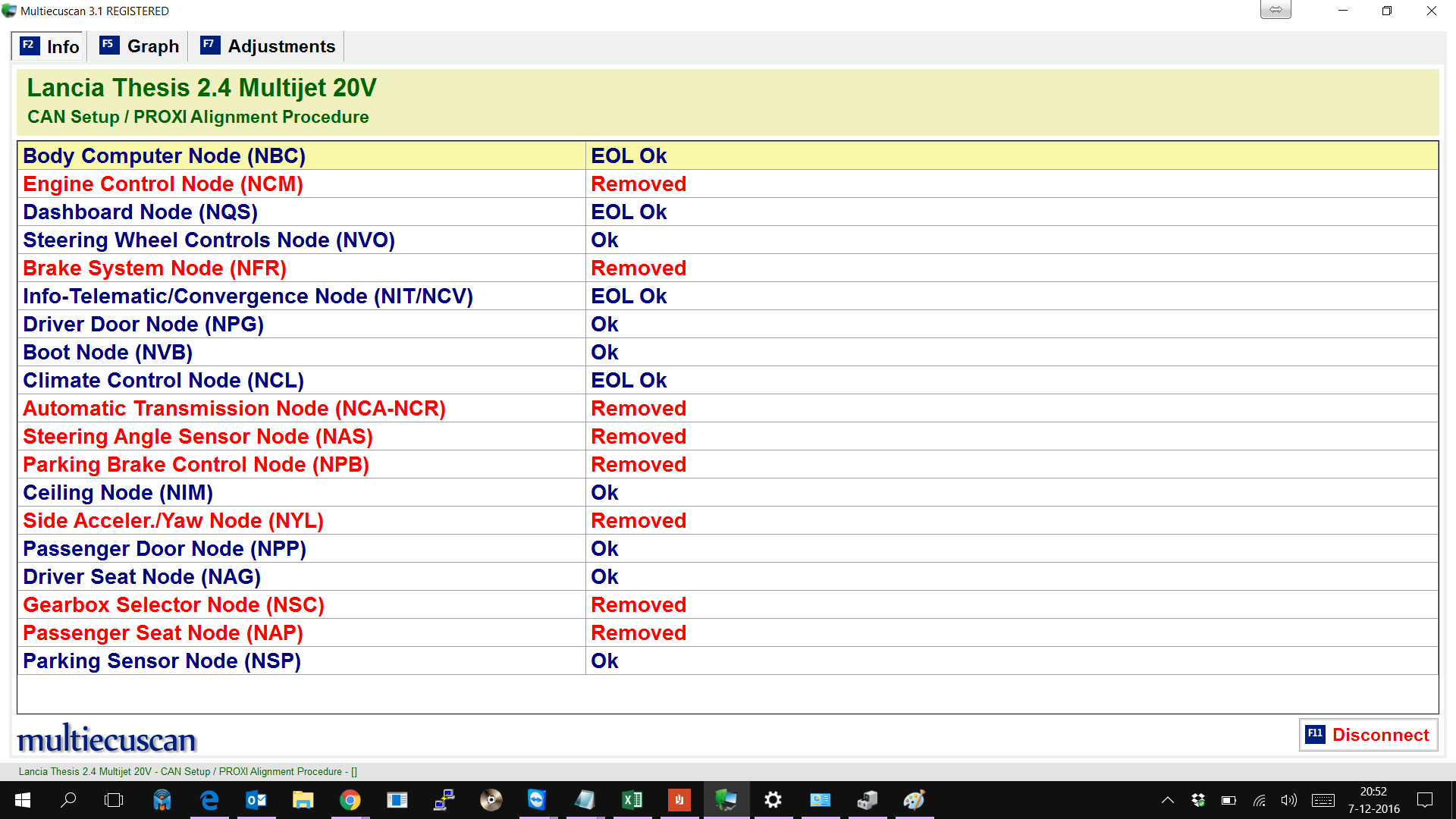

Sinds gisteren heeft mijn tot nu toe foutloze diva op haar 99.234km haar eerste nukken vertoont. En gelijk ook serieuze nukken in het electrische circuit.
Aanvankelijk een Comfortronic storing gevolgd door een bijbehorende EPB en alle lampjes op het dashboard aan.
Na een paar "stuipjes" comfortronic error verwenen en alleen bij het starten EPB error.
Nu heb ik de stekkers van alle computers onder het tapijt bij de bij-rijders stoel al schoongemaakt (deze zagen er in eerste instantie nog als nieuw uit) maar geen resultaat.
Na het aansluiten van de ODB stekker en het uitlezen van wat onderdelen kwam ik steeds "u1601 - CAN line Invalid Signal" als foutmelding tegen.
Met "CAN Setup/ Proxy Alignment" kreeg ik de bijgevoegde lijst te voorschijn.
Er "missen" nogal een aantal modules.
Is er misschien iemand die weet welk "knooppunt" ik moet zoeken en eventueel eerst de stekkers reinigen op dit punt?
Graag advies.. :-)

Dank voor alles tips :-)
De storing is opgelost, er zit nog een stekker voor ónder het tapijt voor de 4 computers aan de bijrijderskant.
(zie foto's )
Klik hier voor de foto's (Zie omschrijving voor verduidelijking)
