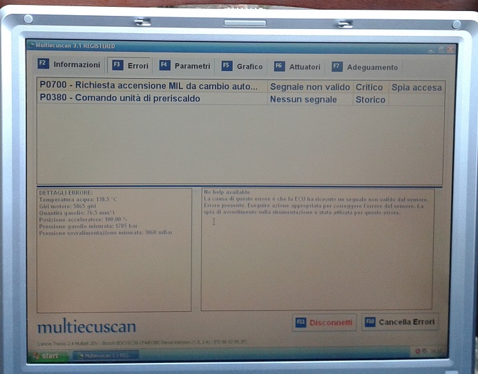

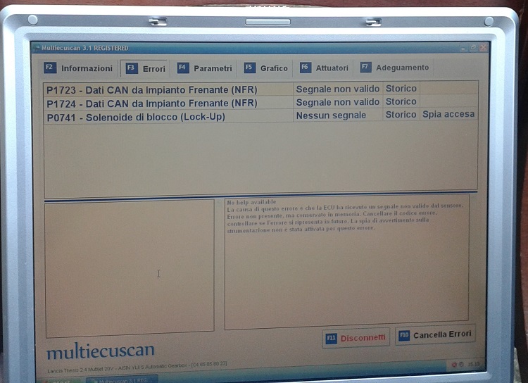

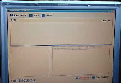

Cosa significano questi errori vedi allegati
