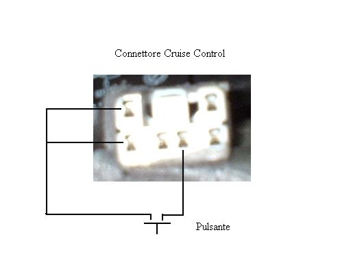

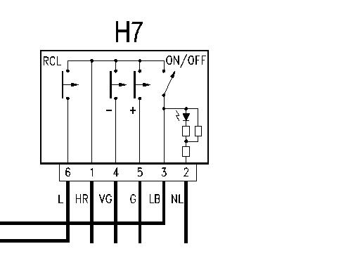

Vi allego nuovamente le indicazioni di 10 anni fa (il tempo vola !) aggiungendo le foto (purtroppo di scarsa qualità) che nel post originario non si vedono più.
Osservando lo schema del connettore - tipo H7 - del cruise (rintracciabile nel vano sottovolonte, vedi allegato schema cruise ),
e guardando il connettore dal lato opposto a cui entrano i fili la disposizione dei fili stessi e' la seguente:
__ _____ ___
| 1 | | | | 2 |
| |_| |_| |
| 3 4 5 6 |
Per quanto riguarda le connessioni:
3-1:
interruttore (accensione cruise)
4-1: pulsante per il - (diminuisce la velocità)
5-1: pulsante per il + (aumenta la velocità)
6-1: pulsante per il RCL (richiama la velocità).
Per realizzare un cruise "home made" ad un costo irrisirorio è sufficiente cortocuircitare le connessioni 1 3 sul connettore: in questo modo il cruise è sempre attivo.
Collegando un pulsante N-O (normalmente aperto) tra la connessione 1 e 5, per realizzare la funzione principale + (aumento della velocità) si realizza facilmente e volocemente il tutto (vedi foto Cruise home made)
Il funzionamento è semplicissimo: per inserire la funzione cruise basta premere il pulsante (dalla terza marcia in sù, in prima e seconda il sistema non si inserisce) per avere velocità costante, tenendolo premuto la velocità aumenta.
Il sistema si disinserisce automaticamente premendo il pedale del freno o quella della frizione.
Ho poi praticato un foro nella plastica sottovolante per installare il pulsante (che scelsi di colore scuro per una migliore integrazione) e nulla più.
Con questa soluzione non si dispongono di tutte le funzionalità che offre la leva, tuttavia il pulsante - che diminuisce la velocità e il RCL (recall che la richiama dopo un eventuale disinserimento) non si usano quasi mai, il led sulla leva originale è invisibile.
Ho installato il tutto più di tre anni fa perchè allora non trovai la leva originale e non ho mai avuto nessun problema.
Saluti.
AA
__ _____ ___
| 1 | | | | 2 |
| |_| |_| |
| 3 4 5 6 |
