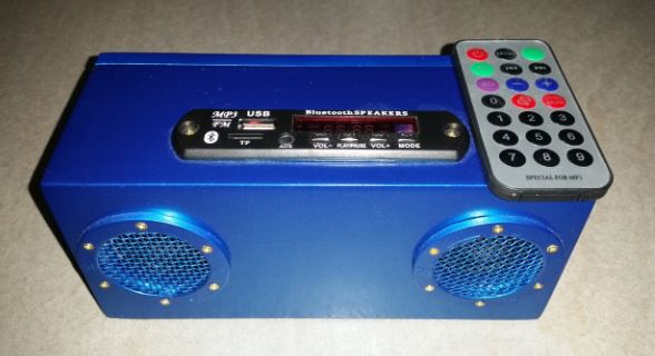

Ciao Gaetano79, se può essere ancora utile, anche io leggendo qua e la per avere un lettore USB collegato alle prese aux
senza impazzire troppo ( trovare chi abilitava il caricatore CD e spendere circa 100€ per adattore) ho scoperto e provato una "cinesata",
come si vede dalla foto è lettore :
WIRELESS-Bluetooth-12V-MP3-WMA-decodificatore-Board-Modulo-Audio-USB-TF-RADIO-PER-AUTO
poca spesa, molta resa, e meraviglia tanta..... pensa che ne ho già comprati 3 uno per la phedra uno per la punto e uno
per fare una cassa bluetooth portatile ( foto allegata), aggiungo che ho inserito canzoni sulla penna usb e se spengo/riaccendo l'auto
la musica riparte con l'ultima canzone, il bluetooth poi permette nei viaggi lunghi di poter ascoltare audio/telefono di tutti gli occupanti.
Allego indirizzo di acquisto
http://www.ebay.it/itm/311461955453?eui ... ca4f5&cp=1
Spero sia di aiuto.
Saluti.

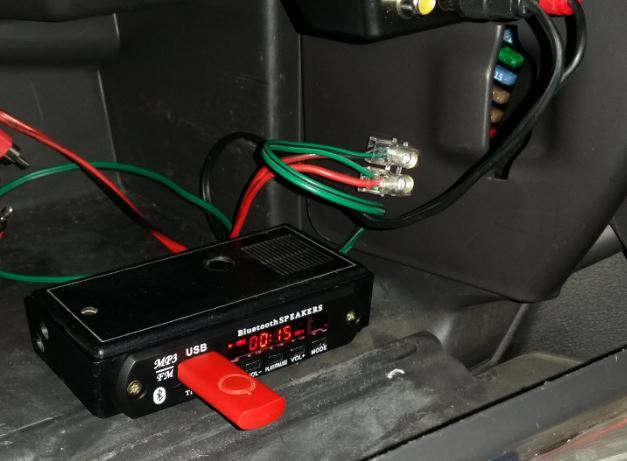

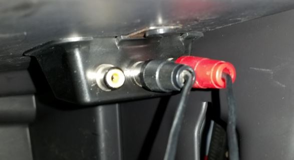

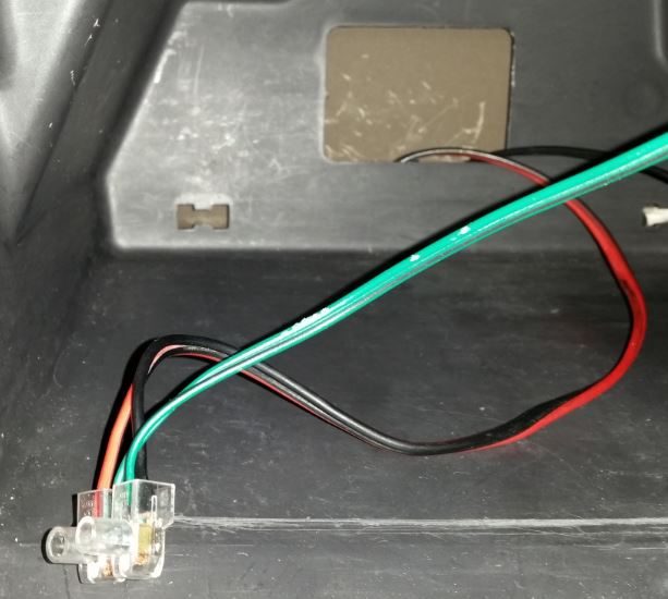

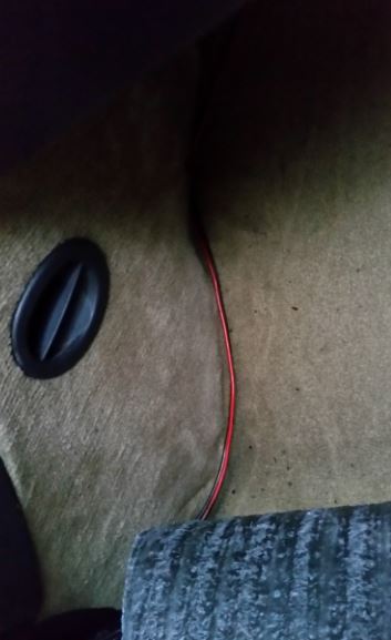

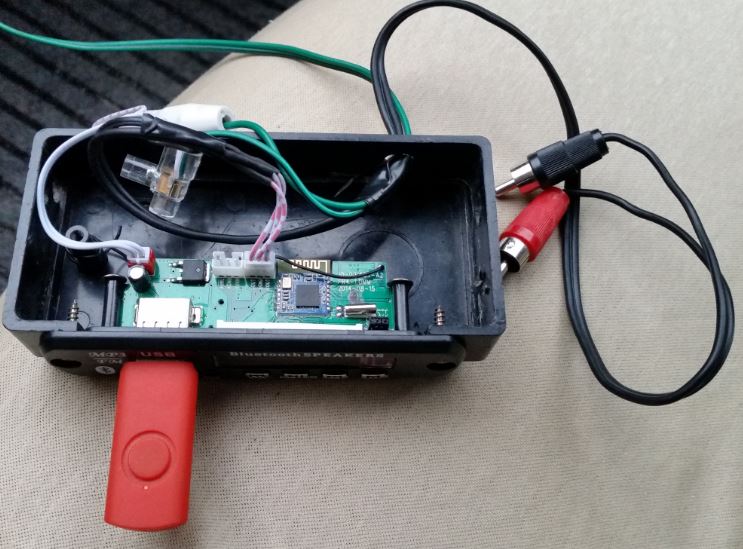

Ciao Bibonitrox,
ti allego delle altre foto che spero siano più utili:
foto 1:
si vede il cavetto verde di alimentazione (ho inserito un fusibile di protezione sul +) che va al connettore bianco della radio/usb/bluetooth a sinistra nella foto;
mentre dal connettore bianco a destra parte il cavetto audio schermato che termina con connettori RCA nero e rosso per presa aux phedra;
foto 2 si vedono connettori RCA nella presa aux phedra;
foto 3 il cavetto verde l'ho giuntato al rosso-nero fatto uscire dal buco sul fondo del cassetto portaoggetti e passando sotto le pedane (foto 4)sono arrivato
alla consolle centrale (foto 5) per andare a multipresa accendisigari dove ho alimentato anche la radio.
Spero si capisca e comunque per qualsiasi dubbio sono a disposizione.
Bye
