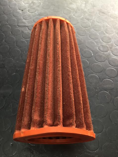

Grifo63 Il filtro è in panno e dalla foto sembra essere in ottime condizioni, il mio meccanico dice che non dovrebbero esserci problemi.
allego la foto così mi dite che ne pensate
grazie
grazie
- filtro aria.jpg (15.64 KiB) Visto 725 volte
Re: FILTRO FONDO DI MAGAZZINO
da una foto è impossibile valutare se la gomma è ancora elastica, non abbia crepe e se il filtro magari non sia prossimo a sbriciolarsi; se ti fidi della competenza del tuo meccanico allora usalo.

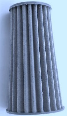

cmq mi hanno girato la foto giusta che vi allego, quella di prima era indicativa.
a me pare buono
dategli un occhiata
grazie
Ciao, sebbene "succinte e dirette" quoto le indicazioni fornite da Vittorio e
Vecchia Guardia.
Il tessuto dopo anni può perdere particelle che andrebbero nel carburatore.
Ti consiglio di acquistarne uno nuovo .
Il filtro è fatto di gomma e piccoli peli...chiamiamoli così...E purtroppo con gli anni tendono a distaccarsi...
Io di quei filtri ne avevo una decina e sono finiti nella pattumiera perché perdevano peli a non finire.
Poi ne avevo un' altro invece di costruzione più recente che andava abbastanza bene e non perdeva peli...purtroppo l'ho venduto a un """simpatico""" utente di questo forum che, dopo che gliel'ho installato sulla sua 2000 bianca, con decine di scuse non ha tirato fuori il costo del filtro...
