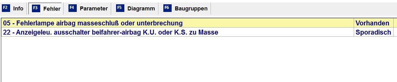

Also, am Y leuchtet die Airbagleuchte.
Das Auslesen des Steuergerätes ergab:
- Fehlerlampe Airbag Masseschluss oder Unterbrechung
- Anzeigenleuchte Ausschalter Beifahrerairbag
Beide Fehler lassen sich nicht löschen.
Einen Abschaltbaren Beifahrer Airbag hat das Fahrzeug nicht.

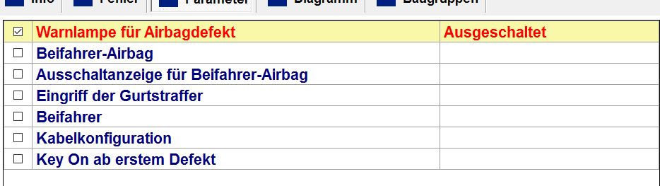

Unter Parameter zeigt das Diagnoseprogramm jedoch, dass die Lampe ausgeschaltet ist.
Dumm nur das sie das offensichtlich nicht weiss.
Nachdem das Steuergerät versuchweise getauscht war, war nur noch der erste Fehler vorhanden.
Für Tips habe ich immer ein offenes Ohr ! :-)
