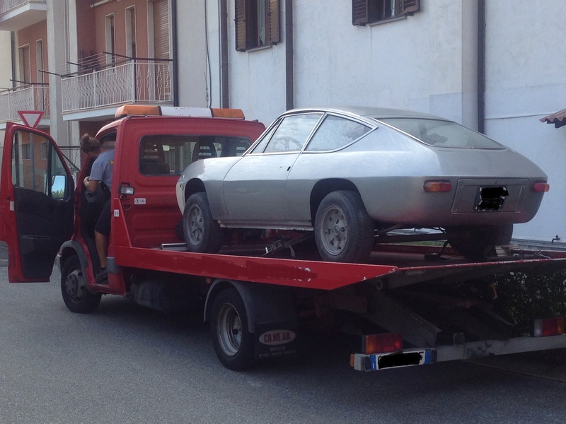

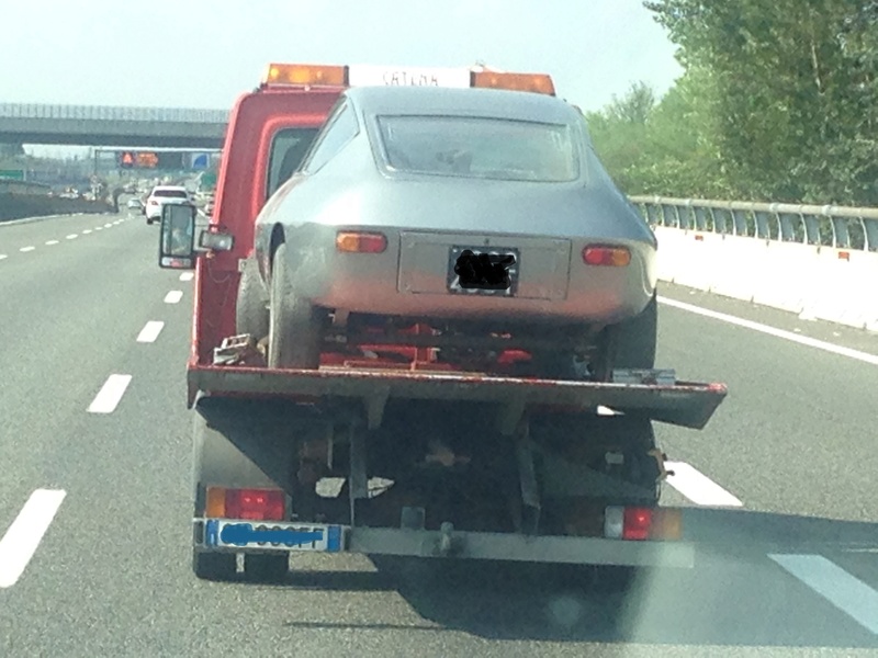

Ecco 2 foto....giusto per darvi un'idea! Nei prossimi giorni ne farò qualcuna più dettagliata! Magari ditemi voi quali punti controllare maggiormente! Grazie
- image.jpeg (161.99 KiB) Visto 440 volte
- image.jpeg (155.02 KiB) Visto 440 volte

A prescindere da considerazioni sul motore bloccato o meno,e sui problemi di reperibilità di ricambi di carrozzeria,ti consiglierei una prova veloce, da fare con un semplice listello di legno,da appoggiare verticalmente sui fianchi dei pneumatici, verificando la "luce" sui parafanghi, anteriormente e posteriormente. Molte Sport prima serie, nascevano con tutta la carrozzeria spostata lateralmente (per l'esattezza sulla sinistra),rispetto alla meccanica.Non è una questione di asimmetria di parafanghi, dovuta ad assemblaggi semi artigianali, come più volte detto, ma di uno spostamento laterale di tuttala scocca. La cosa non crea alcun problema nell'uso dell'auto o nella sua tenuta di strada, ma non è una cosa piacevole, specie per i pignoli.
A questo proposito, il mio professore di "Fulviologia", un vero guru, mi aveva raccontato che dalle sue parti, si erano inventati cose assurde, per risolvere il problema, come strane "asolature" di telaietto o scocca, con risultati ovviamente fallimentari.Parlo per esperienza diretta. La mia Sport S, del 1969, acquistata nuova, aveva questo problema. L'avevo venduta dopo pochi mesi. Ma io, sono un pignolo.....
Re: CONSIGLI PER L'ACQUISTO !tt!
Dimenticavo: Dubito che si tratti di una S. Questo modello era nato quasi a fine dicembre 68, per cui presumibilmente le consegne alla clientela erano iniziate nel 69. A prescindere dalle imperfezioni di montaggio, che nella Zagato, fanno "parte del gioco",bisognerebbe vedere se sono presenti tutti i particolari di carrozzeria, smontati per la verniciatura. Se mancassero, penso che sia il caso di evitare l'acquisto. Altra cosa: La macchina ha vetri e fanalini posteriori montati. Se è così per un rimontaggio iniziato e non portato a termine,è un discorso. Se invece i vetri non sono stati smontati prima di verniciare, ma "incartati", le cose cambiano.Questo lavoro è una gran porcheria, che purtroppo fanno in molti, per risparmiare. Rimangono infatti vistosi scalini di spessore della vernice, in prossimità di guarnizioni e di particolari non smontati. Altra grossa spesa che dovrai quasi di sicuro affrontare, riguarda l'impianto frenante.Dopo 15 anni di fermo il liquido, ormai trasformato in acqua, è probabilissimo che abbia corroso cilindretti e pompa, che costano un occhio della testa. Valuta bene queste cose, prima di imbarcarti nell'acquisto.

Io, se posso permettermi un consiglio, farei in questo modo: Per prima cosa farei una visitina al carrozziere che l'ha restaurata. Non tanto per avere la cronistoria del restauro (si sparano balle, come se piovesse, al riguardo),ma per vedere se in qualche angolo della sua officina, esistono ancora le cose smontate dall'auto prima dell'inizio del restauro. In particolare mi riferisco oltre che alle scritte, al paraurti posteriore, composto da ben 4 elementi, che penso siano di difficile reperibilità.
Come passo successivo, mi accerterei se il motore è libero o bloccato. Non occorre l'intervento di un meccanico, per la verifica. Basta togliere le candele e provare a far ruotare l'albero, con una chiave da 24 mm. inserita nel dado della puleggia, desistendo subito al primo sentore di resistenza. Se il motore non è bloccato, basta sostituire a titolo precauzionale,la pompa dell'acqua, il cui premistoppa è immobile da 15 anni e il grosso è fatto.
E' fuori dubbio, il fatto che si è alla presenza di un pezzo pregiato, come è una Zagato prima serie, sia o non una S, se hai la possibilità e lo spazio per ricoverarla, puoi sempre centellinare il restauro, dividendone le spese nel tempo. Non rientrerai mai, rivendendola delle spese sostenute, ma avrai salvato un pezzo importante della Storia Lancia (quando era Lancia veramente).
A te decidere. Ti ho solo detto quello che farei io al tuo posto.Una semplice opinione personale.
