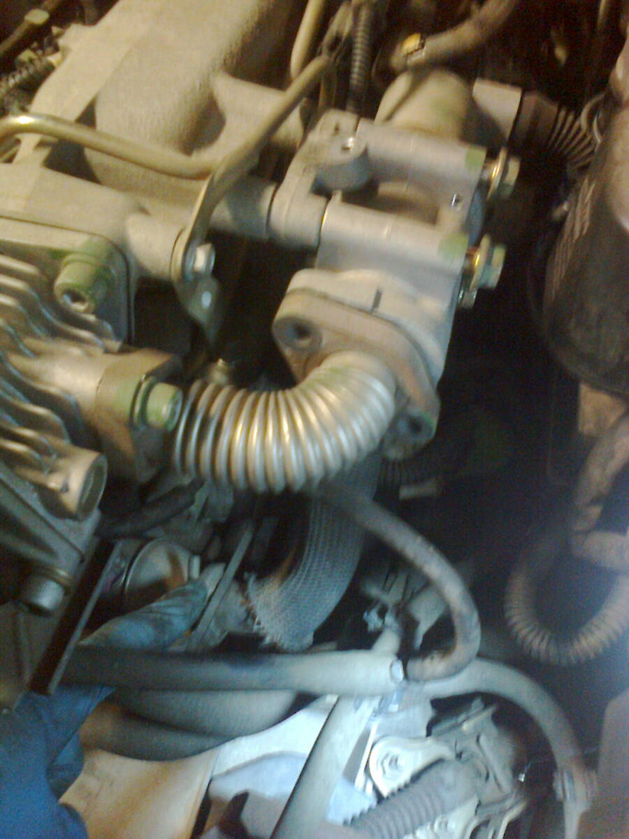

La chiave ci vuole a snodo con bussolotto lungo da 10mm,il rischio di rottura vero che c'e' io di questo avviso sempre il cliente.
Consiglio di spruzzare abbondante dose di svitol nella sede della candeletta prima di procedere allo smontaggio.
L'EGR non e' difficile da smontare ti posto una foto
