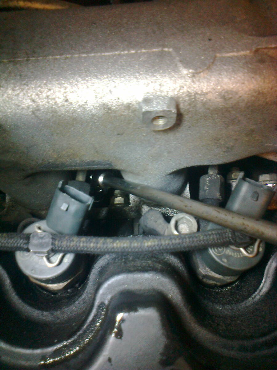

Il 1900 e' affidabile e robusto,io farei un accurata pulizia dell'EGR e del sensore di pressione sul collettore che sara' bello imbrattato,per le candelette la posizione e' alquanto infelice se vuoi cimentarti ti consiglio una chiave specifica snodata(ti posto una foto,sono dietro agli iniettori)
- foto0274.jpg (130.25 KiB) Visto 1048 volte

warner Scritto:
dirti che sei stato gentilissimo è poco...grazie veramente tante per i preziosi consigli.
Ieri sono stato da due meccanici.
Il primo mi ha chiesto 150 euro per il cambio di tutte e quattro.
Al secondo ho detto che le candelette le avrei portate dicendogli che ho un amico che mi fa un buon prezzo ( lui me le faceva 25 euro l'una, io su ebay della bosch le compro a 10 euro l'una!!!) e mi ha chiesto 50-60 euro per il lavoro.
Alla luce del fatto che comunque mi piacerebbe sapere cos'è quella perdita di potenza ho intenzione di fargli fare comunque il lavoro, così con la scusa controlla anche il resto.
Gli dirò controllare le cose che mi hai segnalato, mi è sembrata una persona molto disponibile e gentile.
Vi terrò aggiornati
