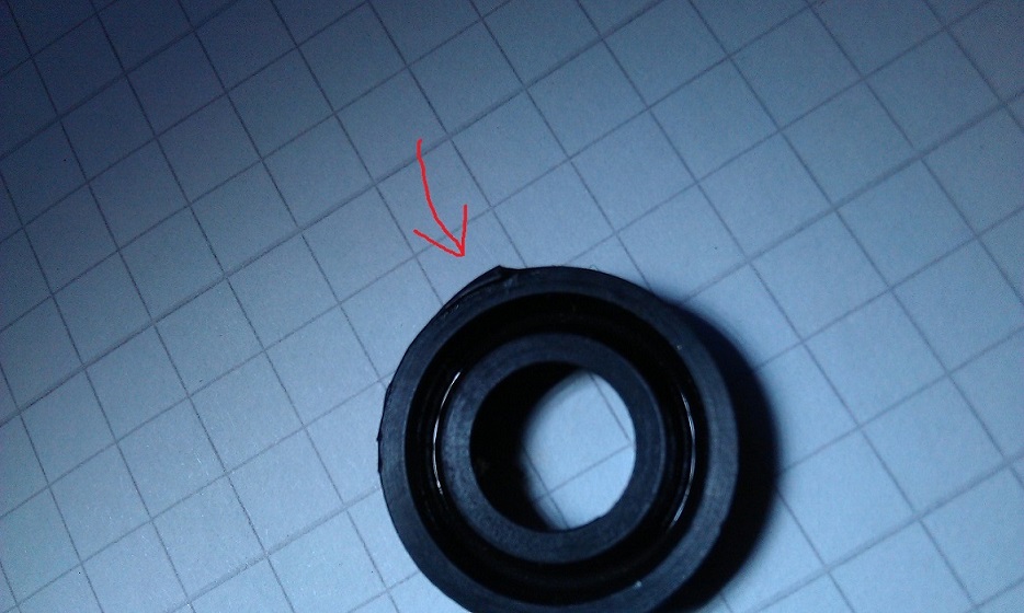

Re: Freinage lancia flavia 1800
Hello, j'ai déjà réviser quelques servofreins et j'ai eu une fois les même symptômes...
Dans le jeu de coupelles neuves, une avait un défaut sur la lèvre et bloquait le retour des pistons et empêchait le défreinage.
J'ai trop fais confiance au fournisseur de pièces,les servos sont très délicats et demande beaucoup de propreté.
Georges
Georges
- imag0779b.jpg (143.03 KiB) Viewed 1318 times
