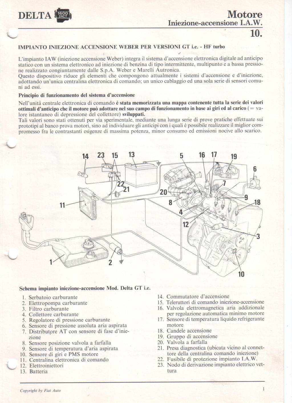

Allora, ho consultato il 'Manuale' e credo che unendo la mia esperienza alla modernita' dell'iniezione IAW
si possa scommettere che la 'possibile causa' sia il 'tubicino' citato al punto b) di pagina 2 !

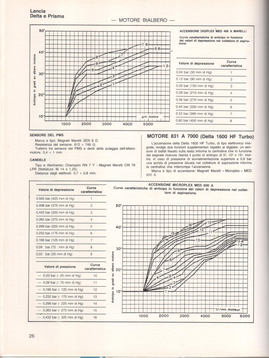

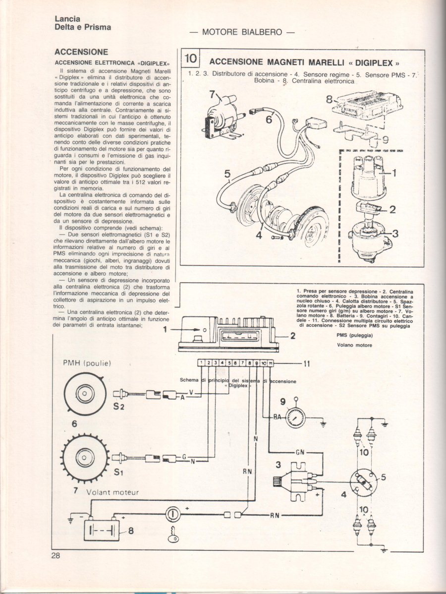

nella documentazione in mio possesso si parla solo di iniezione IAW integrata con l'accensione, ma in una
Rivista Tecnica dell'Automobile si cita la prima versione della 1600 a carburatore, ma con accensione Digiplex.
Se la tua ha la stesso tipo di accensione, in allegato alcune utili informazioni (pg3 e pg4).
In particolare si cita il sensore di depressione integrato nella centralina e collegato al collettore di aspirazione
mediante tubo apposito.
Se, come descrivi, l'auto funziona normalmente eccetto nel particolare stato transitorio che si ha entrando nelle
rotonde (normalmente si rilascia l'acceleratore, si guarda se e'libera e si riprende) non penserei alla pompa
benzina o a problemi di afflusso, essendo il circuito in pressione (altrimenti perderebbe colpi ad alta velocita').
Per me e' un problema di anticipo legato alla depressione nel collettore (come ho sperimentato);
in allegato le curve di anticipo, per maggiore informazione (pg1 e pg2).
