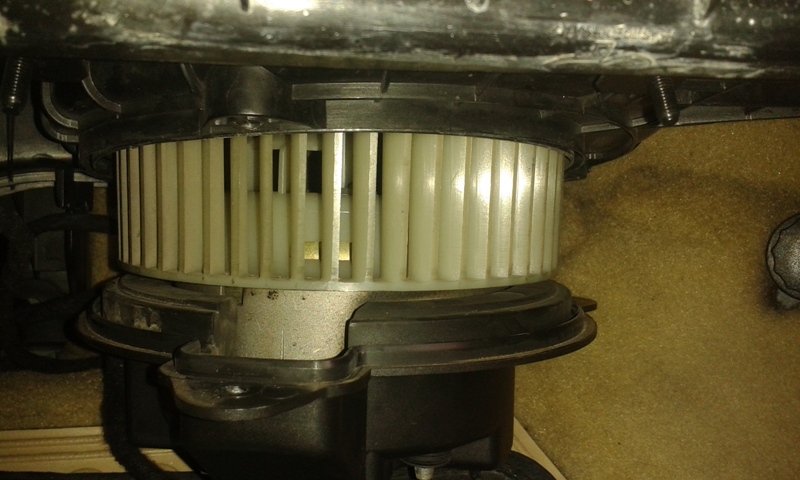

ecco la foto della mia ventola
- 20160630_194945.jpg (165.06 KiB) Visto 395 volte

Visto che l'avevi smontata, potevi pulirla con aria compressa e pulisci contatti......magari l'avrai già fatto.
Cmq anche a me funzionava per un po ad intermittenza fino a quando poi è morta del tutto, bruciandosi letteralmente!!! Spero non sia il tuo caso questo

si l'ho fatto alla meglio in quanto non sono riuscito ad estrarla pur provando a girarla e spiegarla per quanto possibile ed era anche sera ...
se si blocca la smonto di nuovo e provo ad estrarla. non ho voluto forzare e la luce non era tanta.
la mia lybra è a benzina 20v. ciao

Effettivamente è un po rognosa da sfilare (almeno la prima volta) ma basta mettere la mano dietro con ventola già mezza fuori ed abbassare l'estremità superiore, poi si sfila tranquillamente.
