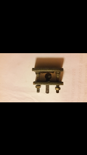

Buonasera,la scelta di fare il lavoro con le uniball oppure snodi sferici era soprattutto per non spendere oltre 130 euro per 3 boccole di plastica,se però si va a spendere di più decade lo scopo.Io avevo visto sulla baia snodi sferici a uso generico di vari diametri a prezzi irrisori,scegliere i modelli adeguati e con un po' d'ingegno risolvere,spesa massima 30 euro per un lavoro quasi eterno.Poi il poco tempo e soprattutto ho scoperto che le altre erano pressoché nuove, ne ho comprata una e amen.Per far entrare la sfera mi sono costruito un attrezzo semplice semplice,altrimenti non riuscivo a meno di far danni.Praticamente 2 piattine con ai lati 2 bulloni con dadi che stringendoli costringono la sfera ad entrare in sede.Purtroppo non riesco ad allegare la foto,mi dice che è troppo grossa come file.Appena riesco la mando.Salutoni

Ecco la foto

Grazie, Enrico, sei stato esaustivo. E complimenti per l' attrezzo che hai costruito ! ! ! ! ! ! !
