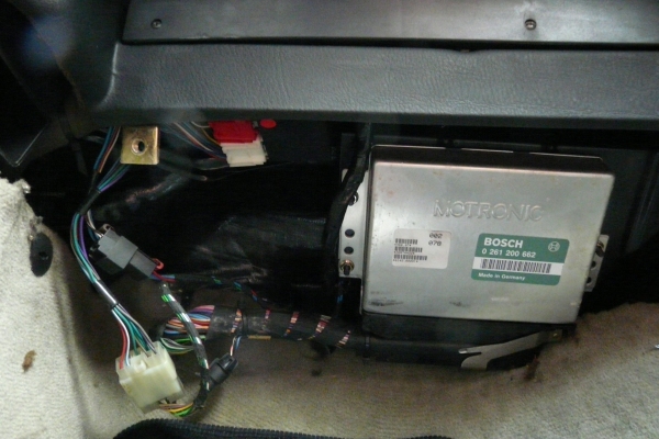

vielen Dank für Deine Antwort. Du hast genau das hier im Forum vor Jahren schonmal geschrieben und so habe ich heute auch genau hier nach diesem gelb umwickelten Kabel gesucht, es aber leider nicht gefunden. Anbei ein Bild, vielleicht kannst Du mir ja einen Tip geben, also links oder rechts vom Steuergerät usw.
Ansonsten gleich nochmal hier die Frage vom ersten Beitrag:
Wo wird durch Blinken ein Fehlercoder angezeigt beim 5maligen Treten des Gaspedals? Und wie sieht das aus, wenn alles OK ist. Vielen Dank.

Re: V6 3,0: Airbaglampe leuchtet und Fehler auslesen
Wie Rolf schon sagte, sind es alles unterschiedliche Systeme:
-Check-Control, dazu gehören die rote und grüne Lampe (grüne Lampe heißt, alles OK, erst mit blinken, dann durch dauerleuchten, rote Lampe heißt, es stimmt was nicht , guck nach rechts aufs Check-Control, was genau nicht stimmt) unter Standlicht, bzw. Nebelschlußleuchte-Kontrolleuchte und die Einheit rechts neben der Anzeigeneinheit.
Da gibt es keine Möglichkeit zum Fehlerauslesen, sondern im Werkstatthandbuch eine komplexe Anleitung zur Fehlersuche. Wenn man sich damit beschäftigt, aber halb so wild und längst nicht so anfällig wie oft behauptet, und besonders ab der 2. Serie entschärft, was Fehler angeht.
- Einspritzung, dazu gehört die Einspritzkontrollampe, die normalerweise nach kurzer Zeit ausgeht. Diese zeigt nach dem besagten Prozedere durch Wiederangehen und Blinken eventuelle gespeicherte Fehler an.
-Airbag, dazu gehört die Airbagkontrollampe, die auch normalerweise nach kurzer Zeit ausgeht. Diese zeigt nach der von Rolf beschriebenen Methode durch Blinken entweder die Fehler im Speicher oder eben die Fehlerfreiheit an.
Diese Systeme haben, was die Fehler und Fehlerspeicher angeht, keinerlei Verbindung untereinander und müssen im Defektfall getrennt voneinander repariert werden.
Du bist da schon gaz richtig rechts im Fußraum. Sieh links vom Steuergerät etwas höher nach, irgendwo ist er da.

Nun muss ich nur noch das Kabel finden. Wobei mein Fehler sich ja eigentlich von selbst repariert hat, sprich es blinkt nichts mehr.
Eckhard
