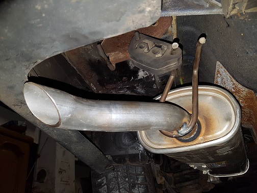

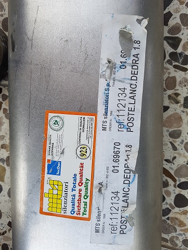

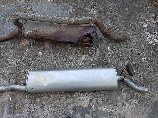

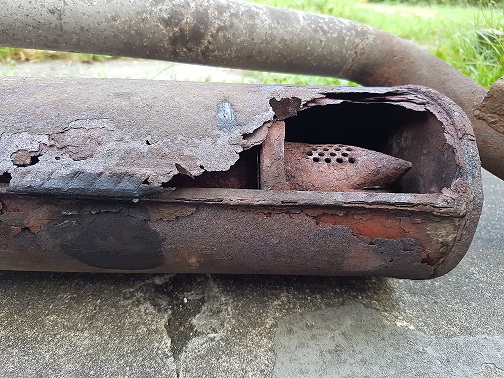

Update:
Drehzahlmesser: funkt wieder und komplett Richtig Dank noch mal für den Tip.
Auspuff: Ist ein neuer drunter dank Greuzendamm.nl 90Tacken kommt von einem 1,8 aber kein 16V nur noch die hintere Aufhängung schweißen bzw um schweißen. Sonst Passt der!!!
Der halte war zerfleddert siehe Bilder tzzz(td)

Re: Kauf eines Lancia Dedra 1,8 131PS
Bei der jetzigen Montage ist die Gefahr groß, dass dein Gummi nicht lange hält und ausreißt. Habe das bei meinem Dedra auch erlebt. Wenn die Montage anders nicht geht, würde ich im Zweifel ein zweites anbringen.
Hallo Ingo
Ja ich weiß ich werde morgen mal bei der Werkstatt vorbei brauch nen Schweißgerät damit die Halterung anders an bringen kann.
Da er auch von innen an der Feder schlägt und so mit auch da scheuern würde auf Dauer würde er da reisen.
Evtl mal da noch eine weitere Halterung anschweißen.....
