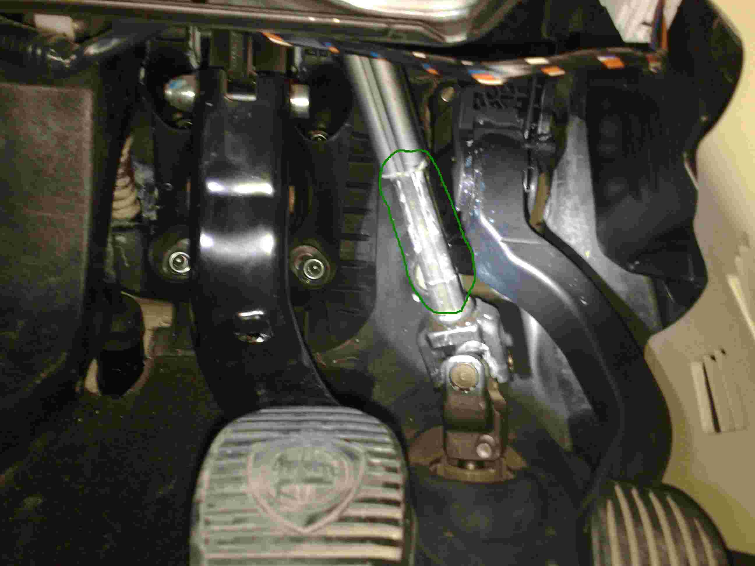

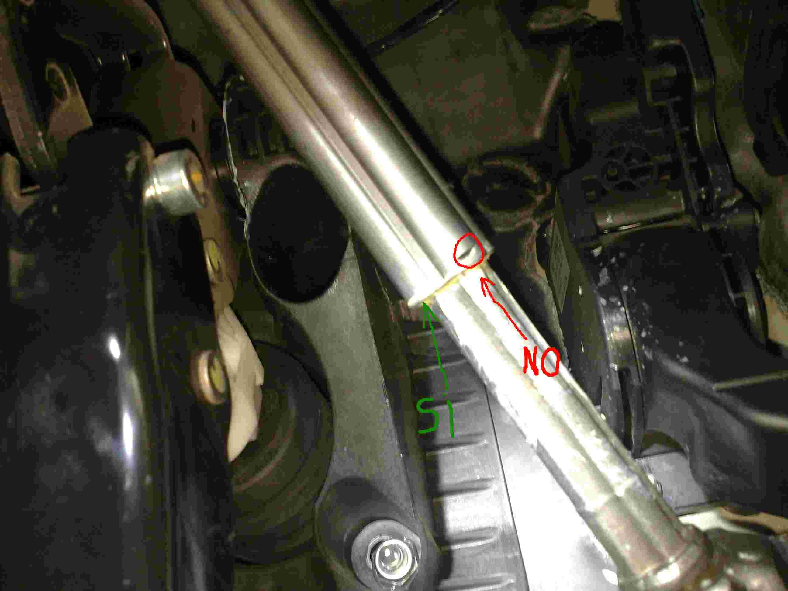

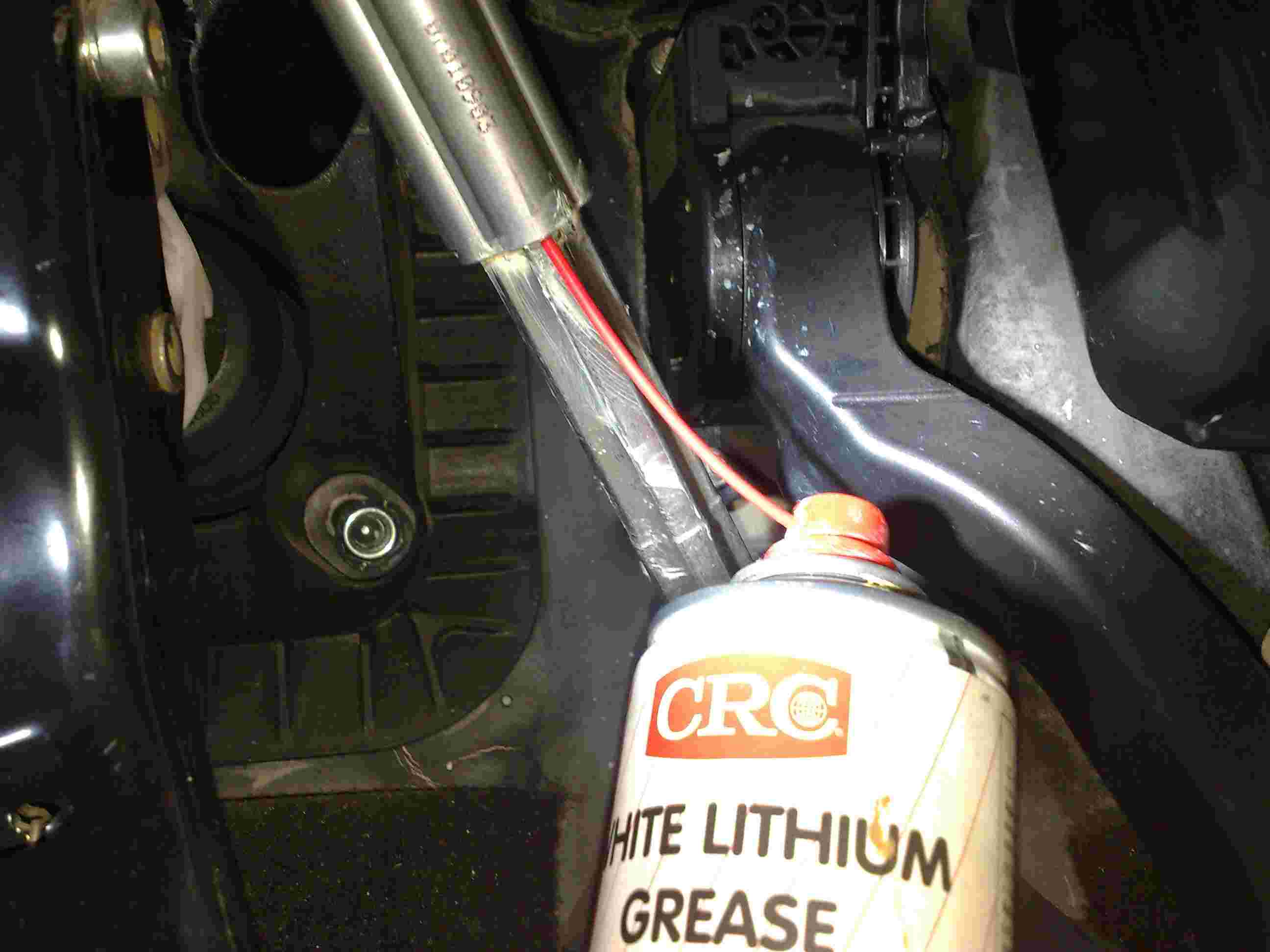

Ciao a tutti,
Cercavo una discussione sugli alzacristalli e ho visto questa del piantone sterzo,
anch'io avevo questo problema, un rumore continuo mentre giravo lo sterzo, il meccanico mi aveva detto che dovevo cambiare il piantone dello sterzo,
poi girando in rete ho trovato delle foto che vi allego, ho risolto alla grande con un grasso marino (ho trovato quello) ogni 4/5 mesi do' una spruzzatina ed è silenziosissimo!!
spero possa esservi utile
ciaooooooooooooo
