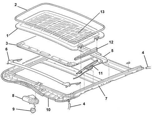

Hallo Thomas,
bis zu dieser Explosionszeichnung bist Du ja auch sicher gekommen. Aber dort gibt es für die Pos. 3 (Glasscheibe) keinen Unterschied zwischen Solar- und Standardversion. Ist mir auch nicht bekannt, daß es ab Werk eine Version ohne Solartechnik gegeben hat. Und selbst wenn, weshalb sollte es da zwei verschiedene Dichtungen geben ?
Aber auf dieser Seite, auf der ja das komplette Schiebedach abgebildet sein soll, finde ich überhaupt keine Dichtung als Einzelteil. Möglicherweise ist die gesuchte Dichtung Bestandteil einer anderen Baugruppe.

Hallo Rüdiger,
gemeint ist die Dichtung zwischen dem Glas und der Karosserie. Auf der angehängten Zeichnung ist das die Nummer 2.
Man kann von außen auch direkt sehen, dass die Dichtung ziemlich rissig und porös ist.
Mir war auch neu, dass es ein Schiebedach ohne Solarzellen geben soll. Die Werkstatt hat aber wohl ziemlich viel herum telefoniert und meinte, dass sie nur die Dichtung für die Version ohne Solarzellen auftreiben konnten. Vielleicht ist das vom Dach von der Lybra?
Hat jemand einen Tipp, wie man an die passende Dichtung kommen könnte? Lässt sich sowas vielleicht auch selbst basteln?
