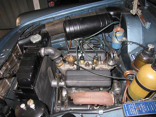

gianni9ro52
Messaggi: 33
Iscritto il: 24 gen 2015, 10:40
Re: Appia III* Serie
Messaggio da leggere da gianni9ro52 »
Confermo è del colore corpo vettura e ti allego foto

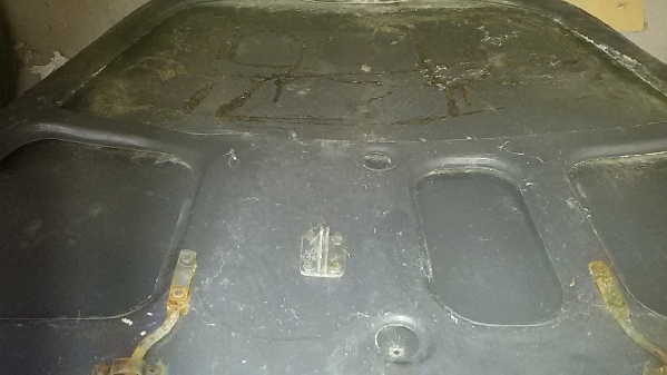

fabryvet
Messaggi: 375
Iscritto il: 20 ott 2015, 16:27
Re: Appia III* Serie, colore cofano interno
Messaggio da leggere da fabryvet »
Rettifico! Cofano anteriore in tinta ma senza antirombo come da foto. Posteriore in tinta ma con antirombo. Le tracce marroni sono di colla che tratteneva l'isolante termoacustico originale
