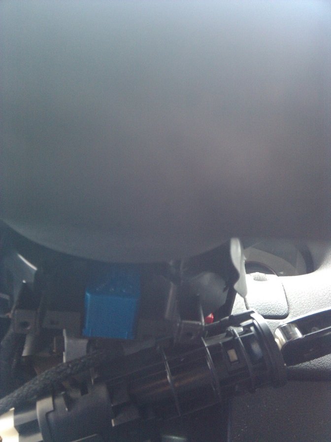

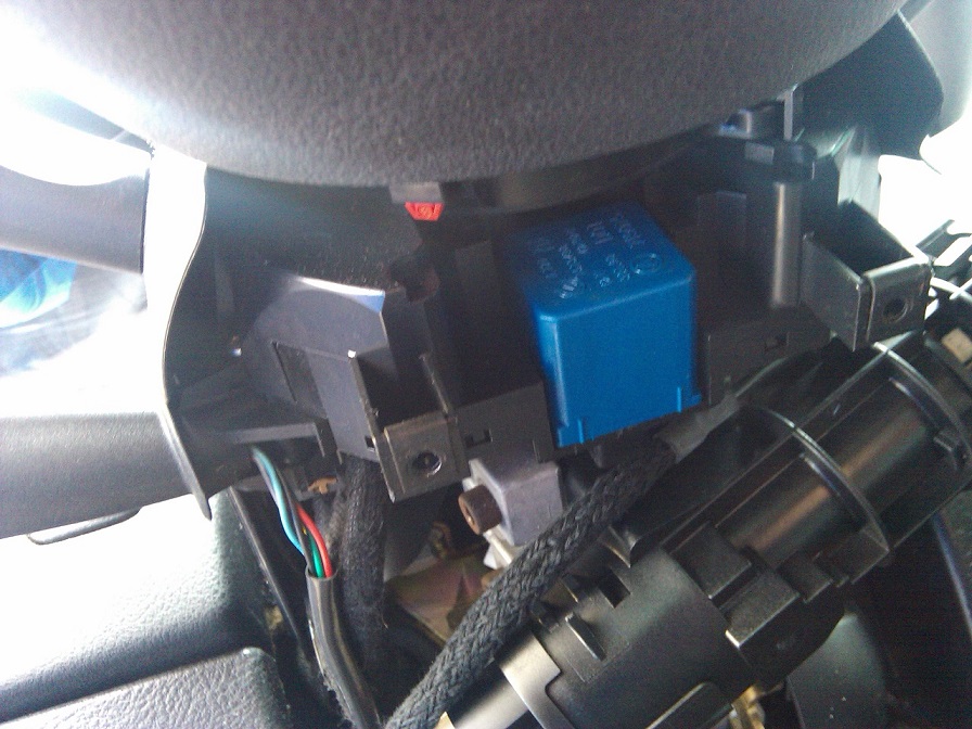

Ciao a tutti, da qualche giorno quando metto le frecce di direzione, sia a destra che a sinistra, fanno due lampeggi poi restano accese fisse (le quattro frecce di stazionamento però vanno bene); per favore qualcuno può mandarmi una foto per vedere qual'è lo "scatolotto" da cambiare?
Dovrebbe essere un aggeggio fatto a cubo, o no?
Grazie a tutti

Non ho la foto ma trovi l'intermittenza smontando il guscio sotto al volante,e' un rele' di colore blu proprio sotto il devio luci

ecco qua le foto e il relè blu detto da te lo scatolotto .............;)
relè frecce...jpg (147.27 KiB) Visto 866 volte
relè frecce 1.jpg (209.39 KiB) Visto 866 volte

di nulla fai solo attenzione che quando rimonti il copri piantone di non rompere antenna code posta vicino al blocchetto di accensione......;)
in molti l'hanno rotta con la conseguenza di non accendere più la macchina.......:D:D:D:D
