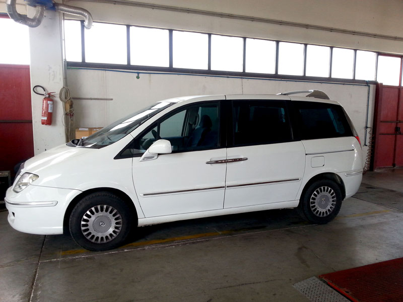

salve a tutti, ritorno su questo forum, dopo quasi un anno.
comprai una Phedra a Mirandola (MO) , ma da subito capii che non ero stato trattato in onestà_
per farla breve, ho cambiato il motore della mia bambina, e per un paio di mesi tutto ok_
ora ho un difetto al cambio aut.
la mia auto è una LANCIA PHEDRA Emblema 2.0 jtd del 2004, C.A. (bianco canova)
prima a freddo, poi a caldo, nn ci capisco piu nulla!!!
il difetto?: rimane il cambio in D, se sposto sul sequenziale, appare sempre solo D e non cambia.
spengo, aspetto, riaccendo, rifunziona..... spesso ci fa svariate volte_
