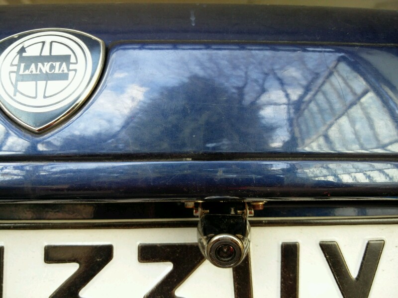

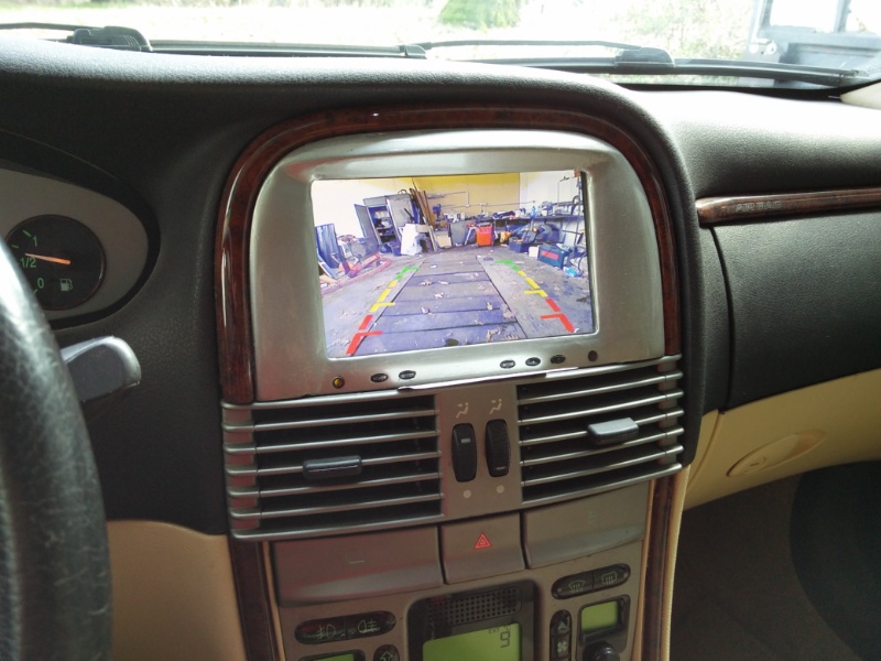

Da quando ho preso la lybra, ho sempre trovato che la visione posteriore, non fosse delle migliori soprattutto di notte, o con leggera pioggerellina, ma dopo aver rotto un fanale a causa di un idrante non visto, ho deciso che era il caso di montare la telecamera posteriore... Ecco qui il mio lavoro...

bel lavoro, complimenti.
Sono quasi intenzionato sul monitor a tetto, (al posto delle luci di cortesia) con successiva telecamera posteriore... tutto questo solo per non perdere l'ICS aimè..

Con l ics, puoi usare un convertire di segnale, che se non sbaglio dovrebbe essere rgb, così non lo perdi

Buongiorno, spero di poter dare un mio contributo alla discussione.
Purtroppo il monitor del sistema ICS usa la "vecchia" codifica RGB, pertanto occorrerebbe giustamente montare un covertitore di segnale, da video composito comunemente usato dalle videocamere da retromarcia a RGB, il che, non risulta facile da reperire. Ne ho provati alcuni che a basso costo promettevano il miracolo, ma nulla di fatto.
Pertanto da queste esperienze credo che l'unica soluzione "economica" è quella di montare un monitor a parte per la telecamera di retromarcia

ciao perché non hai acquistato la telecamera già inserita nel porta targa ?

a me onestamente mi intriga questa:
http://www.ebay.it/itm/KIT-PARCHEGGIO-C ... SwPhdVFoKD
ma il problema e pensare dove piazzare il monitor.............

SuL cruscotto sopra ics? Ci o ho pensato anche io ad un kit simile......
