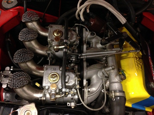

Sulla 1,3 c'erano già i DDHF C40 con i tromboncini e siccome la macchina partiva solo se era calda e solo accelerando più del dovuto, per un po' di tempo ho portato i Weber DOL 2/3 da 34, sempre con i tromboncini, e la macchina era diventata docile, diciamo quasi "umana"...
Adesso sono ritornato ai Solex da 40 con i tromboncini visibili nella foto che ho postato, e anche se la Fulvia è un po' "nervosa", me la godo lo stesso così.

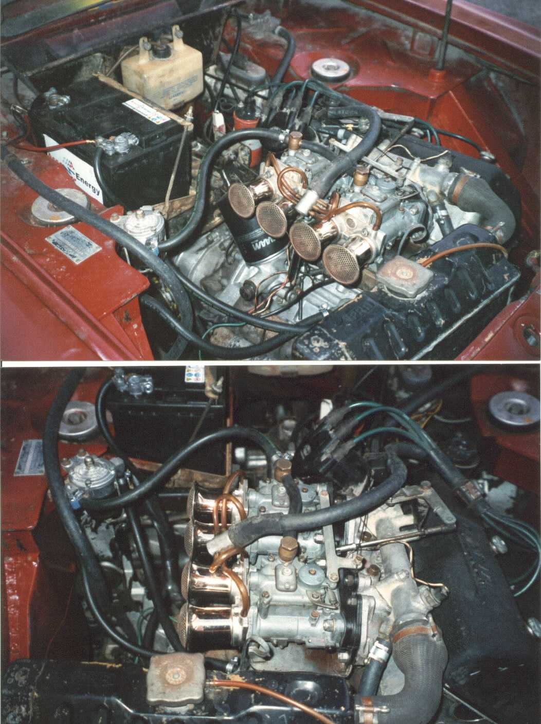

Sulla "piccolina" Coupé HF, Solex da 35 con filtro aria e getti del massimo da 115 al momento dell'acquisto.
Montati da subito nel 2004, tromboncini Dergo corti con recupero vapori olio e sostituiti i 4 getti del massimo con i 125 (115+10).
La macchina è stata da subito ed è tutt'ora un orologio e il suo suono è pura musica per le orecchie di chi guida e per chi la sente arrivare da lontano, come dicevo, è da orgasmo...
Alcuni ritengono che sia oppportuno cambiare anche i "freni" aria, a me non è stato necessario cambiarli, la Fulvia 1216 è originale al 100%, non ha elaborazioni di nessun tipo, conserva i suoi pistoni 140, i suoi alberi a camme 140, il volano alleggerito e va che è un piacere...
Pertanto il mio consiglio è: montate pure i tromboncini (ovviamente con le dovute sostituzioni dei getti) e godetevela, tanto non si rovina nulla !
mi piacciono molto con il recupero! complimenti.

Sono d'accordo con Dario, vai con le trombe!

certo che a vedere queste foto e provare ad immaginare il suono......
la mia fermezza vacilla (:P)

In combinazione con lo scarico completo gr.4 poi..Da brivido..
