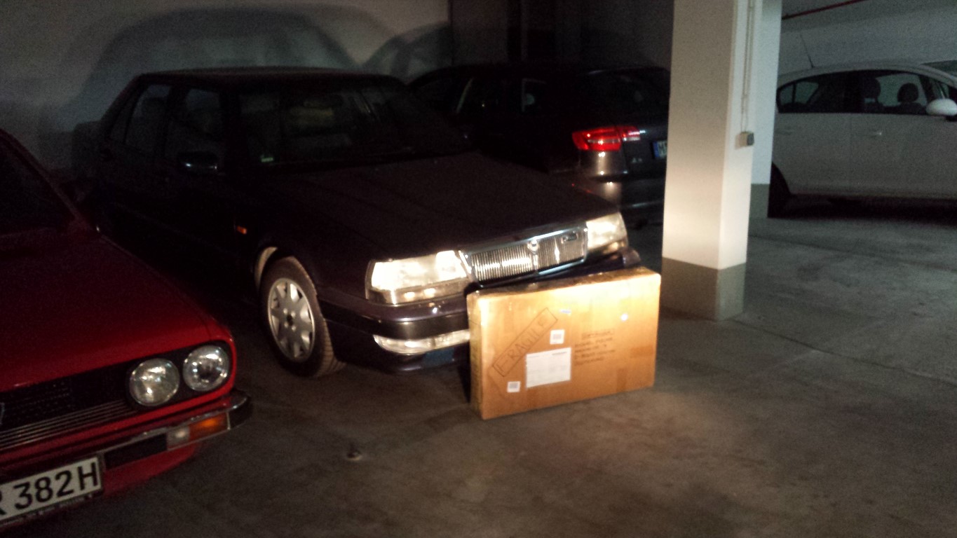

dank der hilfe aus dem forum hat sich die suche nach einem kühler erledigt.
herzlichen dank an dan !
