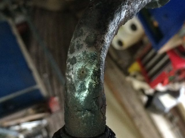

Re: Ölkühler Lancia Thesis 2.4 Diesel
Herzlichen Gruss aus Schortens/Jever ! Mein Öllecken kam auch vom Ölkühler ( Verrostet/Undichtes Zuleitungsrohr) ! Habe es mit Hartlot dichtgeschweißt! Gruss Detlef u Hanne
- lkühler.jpg (88.76 KiB) Viewed 467 times
