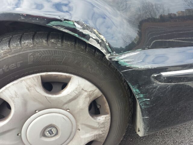

Ciao raga!
Allego foto del danno arrecato...uscendo da un parcheggio. ...ho preso un palo. .
- img_20160122_17142.jpg (54.67 KiB) Visto 794 volte

Comunque scherzo, mi dispiace, credo che ci vorranno 2/300€.
> Purtroppo i pali non sono molto amichevoli.
...meglio fare goal!!!

raga....qualche consiglio fai da te.....?
Re: CIOMBATA aiuto!!
alino Scritto:
Fai da te la vedo dura!!! Non è un semplice segnetto.

Carrozziere fai da te? Hai hai hai
Con un po di manualità si potrebbe fare con prodotti giusti....ma si vedrebbe comunque la differenza di colore
Ci sono deformazioni della lamiera ? Se si bisogna spogliare il più possibile l'interno; copriparafango e rivestimento della portiera e provare a ribattere con dei tamponi di metallo (delicatamente) la lamiera e raddrizzarla, si può provare anche con delle ventose dal' esterno, te la senti ? Poi carteggiare, dare lo stucco, carteggiare ancora, dare il fondo e verniciare, detta cosi :)o è facile ... se non lo hai mai fatto desisti, prova casomai a sentire diversi preventivi di carrozzai, non è un danno eccessivo e anche a riparalo non ti dovrebbero chiedere la luna.
Guarda io ho appena sistemato un danno più grande cambiato paraurti e cofano smontaggio dei vecchi e rimontaggio di quelli usati e riverniciatura completa di entrambi ho speso 350€ di carrozziere, tu secondo me dovresti cavartela con molto meno se trovi uno onesto
Da quello che si vede in foto.,credo che il parafango si sia danneggiato rientrando dentro.,per il "fai da tè"prevedo qualche problema in quanto bisogna avere attrezzature specifiche per ritirare su la lamiera insaccata.,mio suggerimento da "addetto hai lavori".,alla fine dell"opera spenderai meno con risultati migliori farla ripristinare in carrozzeria.,come già detto la spesa non dovrebbe essere enorme..,tanto più che la tinta non è metallescente.,ma pastello...,:)
