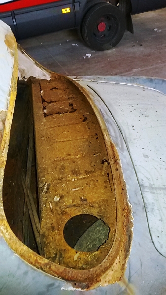

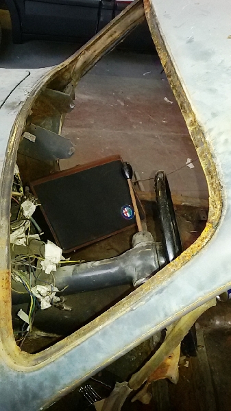

Procedendo con lo smontaggio oggi ho tolto lunotto e parabrezza. Il contorno anteriore è ben messo, il posteriore e la cappelliera... lasciamo perdere 8-)

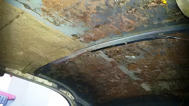

Anche il cielo e gli strati sottostanti son venuti via... non dispero di poter recuperare il cielo...
Adesso il tetto è pulito! ;)

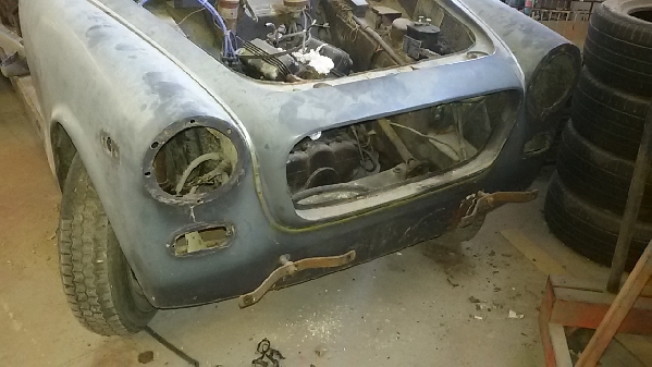

Si va avanti con lo smontaggio: via tutti i fari anteriori (la maggior difficoltà è stata scovare i dadi interni sepolti da cm di antirombo :D)

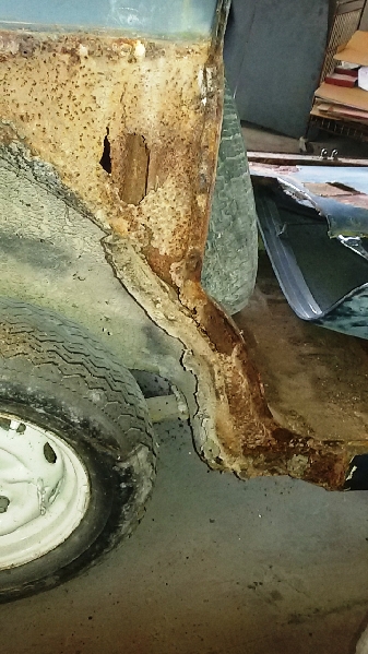

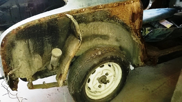

scovati altri due dadi all'interno del passaruota e tolte 8 viti al bordo della portiera, facendo un po' di leva è venuto via il parafando posteriore destro... naturalmente scoprendo cose che ridefiniscono il concetto di ruggine :D

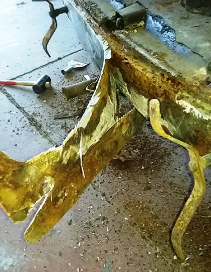

Pensi che lo stucco sia il peggior nemico dell'auto d'epoca e poi... scopri la vetroresina! ::o
Una completa minigonna posteriore! ?tt?
