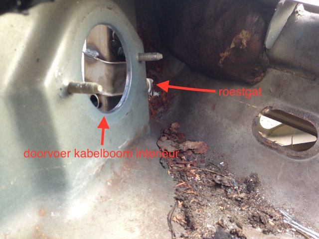

Komt dus vaker voor.. Toen ik mijn vorige Thesis demonteerde voor onderdelen, bleek aan de linkerzijde de afwatering onder de ruitenwissermechanisme verstopt te zijn er er moet al heel lang water in hebben gestaan, inderdaad liters drabwater met rottende bladeren.. Maar verder kijkend, bleek daardoor het schot tussen de motorruimte en interieur al doorgeroest te zijn. En laat daar nou ook de interieur doorvoer van de kabelboom/stekkers/zekeringskast te zitten.. Je moet dus niet willen dat die kabelboom in het water komt te staan... Je kan er via de wielkuip bij (er steekt een soort rubber manchet uit, wellicht kan je dit doorsteken). Zelf demonteerde ik de ruitenwisserarmen en het afdekrooster, direct onder het raam, zodat je er lekker van boven bij kan.
Fototje erbij..
Fototje erbij..
- chassis roest 2.1.2.jpg (61.6 KiB) Viewed 956 times

Mooie foto waarop te zien is waar de manchet hoort er zitten. Het rechthoekige gat. Mijn advies is om de manchet los te nemen want deze zat bij mijn Thesis tot zijn nek toe vol met drab. Daarna heb ik de opening van de manchet wat iets weg heeft van een platgeslagen trechter uitgesneden waardoor deze wat wijder wordt. Ik weet wat me binnenkort te doen staat. Kijken of die doorgerot is.

OK, bij mij staat er ook water in, is waar het manchet zit het ovale rechthoek dat rechts op de foto zichtbaar is?
is het weghalen van de ruiterwissermechanisme veel werk, moet je ergens op letten?

Volgens mij is de ovale rechthoek de plaats waar de manchet zit. Bij mij loopt het water nu weg maar moet nog uitbouwen om te kijken voor roest.

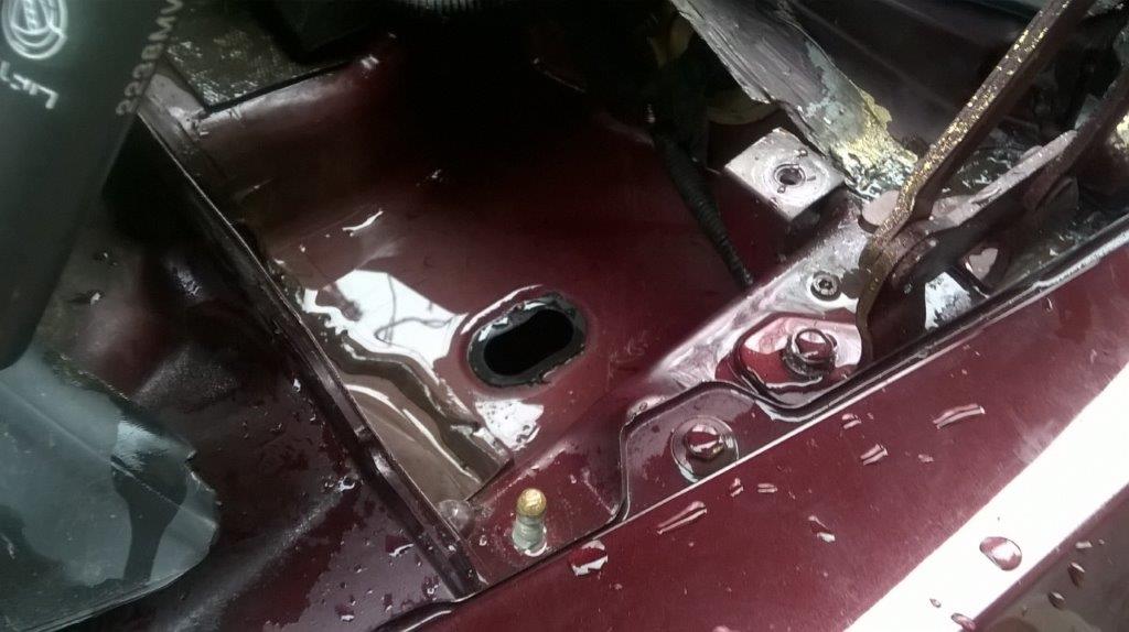

klus geklaard, viel mee, alles ging makkelijk los en de stekker van de ruitenwissermotor hoefde er ook niet af.
Schoongemaakt, een paar emmertjes water om te testen en te spoelen en klaar.
groeten,
Marcel

- wp_20160123_14_40_03_pro.jpg (77.23 KiB) Viewed 956 times
