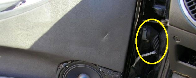

Salve ragazzi ho una y del 1998 1.2 8v da quando ho staccato il connettore della portiera lato guida la chiusura centralizzata non va piu cosa bisogna fare per ripristinare il tutto ciao grazie

magari quando hai staccato si è bruciato il fusibile, ma molto probabilmente qualche falso contatto tra i piccoli connettori faston maschio/femmina del connettore, oppure il connettore non si è richiuso bene i.. ma in questo caso avresti dovuto accorgerti della non perfetta chiusura, il fusibile e relativa centralina è posta nel cassetto portaoggetti, una volta aperto devi togliere lo sportellino in plastica sotto troverai vari relay e relativi fusibili, quello della chiusura centralizzata è quello giallo e sotto c'è il suo fusibile... un'altra cosa importante, se per caso hai staccato i pulsanti dei vetri elettrici la chiusura non funzionera' perché i geni della lancia hanno messo in comune il negativo degli alzavetri e delle chiusure quindi togliendo i pulsanti interrompi il circuito negativo della chiusura centralizzata e quest'ultima non funzionera'

ricontrolla il connettore, staccalo di nuovo e vedi se riesci a capire se c'è qualche cosa che non va'... li dentro ci sono faston maschi/femmina, magari uno di essi non fa contatto... se puo'esserti utile ti scrivo i colori del cavo lato sportello della chiusura centralizzata, sono 6 fili......
1 Giallo
2 grigio
3 celeste
4 bianco
5 nero questo lo conosci , va a finire sul connettore bianco
6 verde questo potresti non averlo dal lato montante, serve per far accendere la spia sulla strumentazione quando apri lo sportello
gli altri colori vanno a finire direttamente alla centralina gialla e in parallelo all'altro sportello per cui il funzionamento è affidato tutto alla centralina che deve pero' essere alimentata da un filo + rosso e da un filo -( negativo) nero
quando richiudi il connettore con il tester puoi verificare se c'è continuita' tra il lato sportello e lato montante, ci vuole un po' di pazienza ma non è difficile, altrimenti vedi se riesci a capire se un faston femmina è piu' largo rispetto agli altri... dovresti pero' verificare anche se al fusibile della centralina gialla arriva corrente, se arriva corrente allora fai le altre verifiche... una domanda, la chiusura non funziona in entrambi gli sportelli..cioè non funziona neanche se chiudi dalla parte del passeggero ?
se ti è difficile verificare la continuita' dei fili tra le due parti del connettore, una volta che lo hai richiuso puoi fare questa operazione direttamente tra il connettore sportello e la centralina gialla.. una volta verificato che alla centralina arrivano i 12 volt e la continuita' dei fili ed è tutto ok il problema è la centralina gialla,, fai le verifiche e poi fammi sapere
