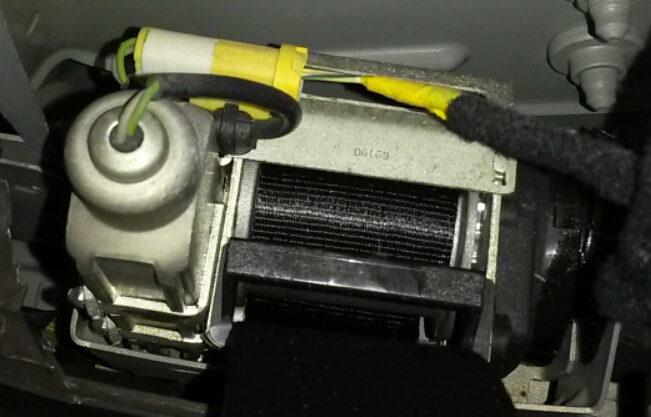

Warner, sapresti dirmi il punto esatto dove va staccato il pretensionatore?
Dovrebbe essere all'altezza di quella capsula gialla ma non riesco a vedere l'innesto.
2016-01-09 10.52.16.jpg (189.82 KiB) Visto 2299 volte

Esatto devi ispezionare bene la capsula togli quel nastro bianco di protezione ci deve essere una linguetta da premere e vedrai che si apre la connessione.
La carica pirotecnica e' contenuta vicino al rullo,il caso citato da Andri di esplosione accidentale puo' essere dovuto ad un colpo dato mentre ci lavoravano vicino.Basta solo un po' di cautela.

Grazie warner, se l'avvolgitore non dovesse sbloccarsi proverò a fare cosí
