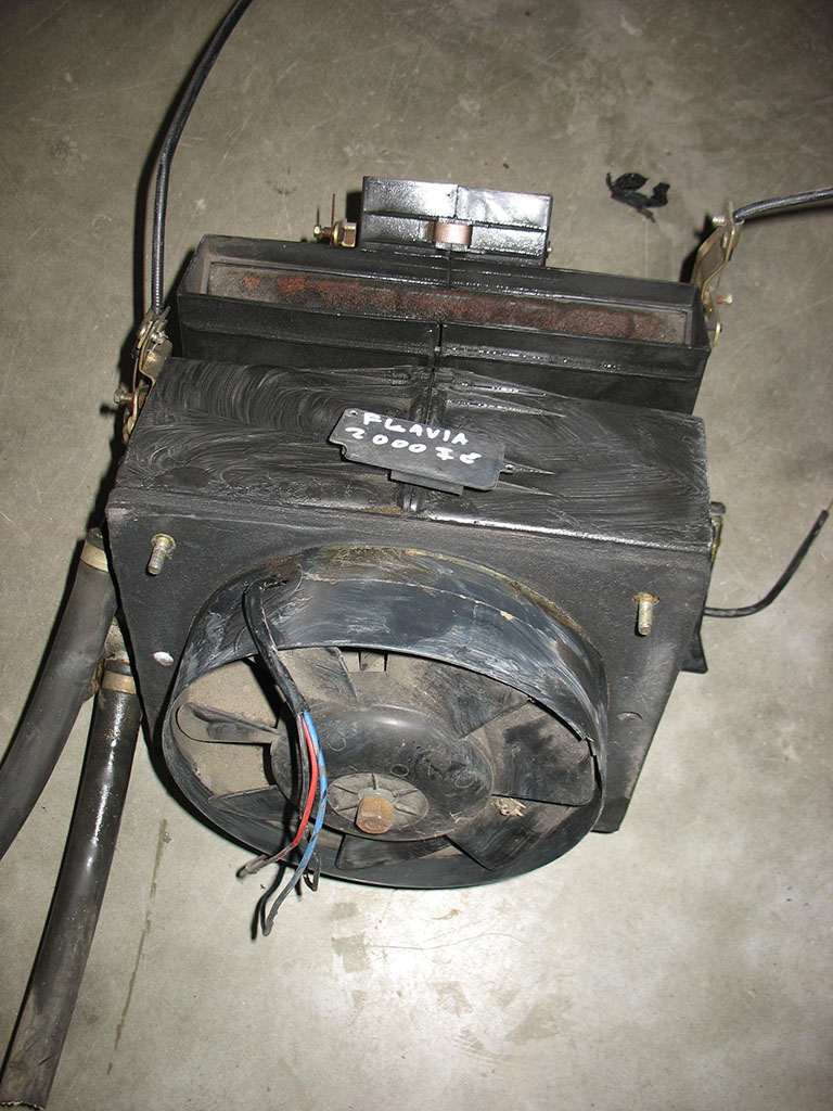

grazie mille per le informazioni, questo pomeriggio infatti mi sono messo giu' ed ho smontato prima l'alternatore,quindi il blocco pompa acqua e termostato. tutto è nato dal fatto che la temperatura acqua a macchina ferma saliva mentre in marcia tendeva a tornare in prossimita' dello 0.da qui subito il sospetto che la valvola termostatica fosse bloccata o addirittura che fosse stata tolta dal vecchio proprietario.tolto quindi il corpo pompa ho svitato le tre viti che tengono il termostato ed all'interno un disastro, tutto bloccato dalla ruggine ed è venuto via a pezzi.pompa acqua invece in discreete condizioni, ma per non rischiare ho subito ordinato da cavallitto pompa acqua e termostato ad un prezzo non proprio economico direi. con l'occasione ho deciso di cambiare anche tutti i manicotti in gomma. adesso ho un altro problema,i tubi che vanno al radiatorino del riscaldamento sono imporriti ed ho visto che perdono acqua.qualcuno li ha gia' cambiati? sapreste darmi un consiglio di come fare?
Enrico Damiani
Messaggi: 126
Iscritto il: 19 mag 2015, 15:21
Re: lancia 2000 i.e berlina del 1973 dove si trova la valvola termostatica?
Messaggio da leggere da Enrico Damiani »
Io non ho mai messo mano al riscaldamento e non ho quindi esperienza diretta ma ho trovato una foto che forse può aiutarti:da quanto si vede un tubo termina sul rubinetto dell'acqua che è accessibile dall'interno dell'auto lato passeggero sotto il cruscotto,l'altro dovrebbe essere il ritorno dal radiatore. Ricorda l'ordine dei tubi e non dimenticare il raccordo con lo sfiato aria. Potrebbe essere una buona occasione per un lavaggio a fondo del circuito di raffreddamento. Posizione sacrificata,rubinetto fragile,tubi duri. Avrai da divertirti...in bocca al lupo! Enrico

ho cambiato i 2 tubi del riscaldamento l'anno scorso, ma l'ho fatto fare da Igne (officina) e l'intervento e' stato relativamente breve, un'oretta, poi siamo stai un po' a spurgarla.
Tutto sommato non e' un intervento impegnativo e neanche costoso.
