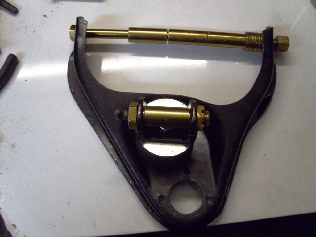

Re: Fulvia`s stehen meistens schräg
Habe Gummi mit Rolle kombiniert . Erfolgreich ? Ist noch im Aufbau:
Gruß : Rostklopfer
Gruß : Rostklopfer
- dsci1114.jpg (87.14 KiB) Viewed 837 times
