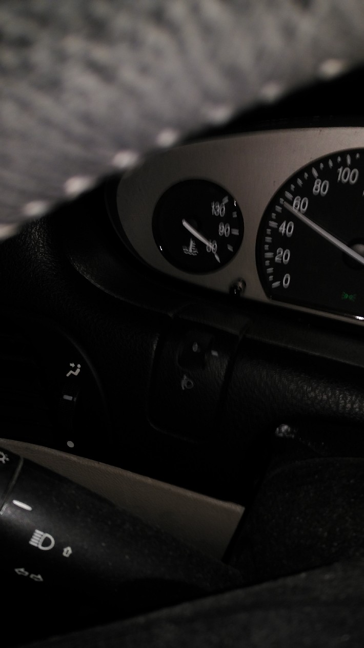

Come vedi io con la 1.8 benzina rimango sui 70 e a volte meno (come nella foto..e viaggiavo da piu' di mezz'ora)

- lybra freddo.jpg (86.77 KiB) Visto 469 volte
