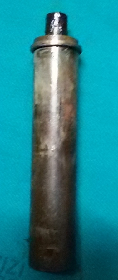

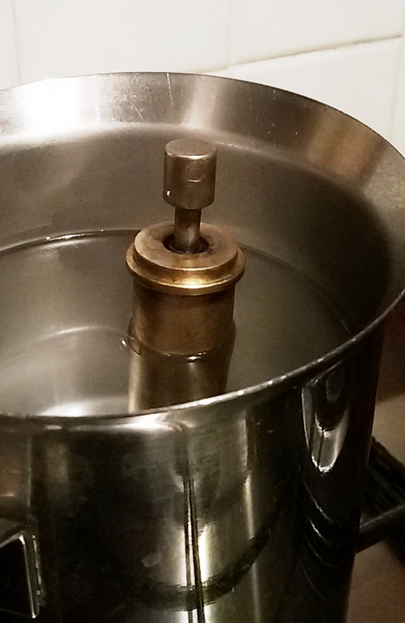

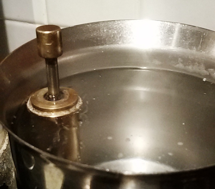

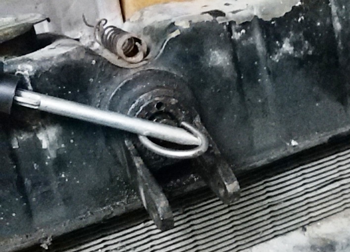

Ieri ho smontato (con un attrezzino autoprodotto
) Il termostato del radiatore che aziona la persiana. L'ho ripulito e fatta la classica "prova pentolino" ma l'escursione (poco prima dell'ebollizione) è minima (1cm o poco più). Ho speranze secondo voi con dello sbloccante di migliorare la situazione?
Ho comunque anche un secondo radiatore dal quale smontare il termostato e vedere se funziona in maniera migliore. E' un sistema che mi affascina moltissimo e che avrei il piacere di riportare al corretto funzionamento sulla mia Appia

Il problema di questo termostato (come di tutti quelli similari per tipologia) credo sia il deterioramento del materiale termovariabile contenuto all'interno. A volte basta solo l'età per metterli fuori uso, non è raro trovare termostati nuovi inscatolati che non funzionano più o funzionano in maniera non conforme.
Con lo sbloccante a mio avviso risolvi ben poco, al limite elimini qualche attrito della parte mobile. Non ho idea della corsa che doveva realizzare, ma tuttosommato il tuo termostato mi sembra in realtà rientrare nella categoria di quelli che "più o meno funzionano"!
Altro discorso è fidarsi: io non mi fiderei...............se smette di funzionare non te ne accorgi, se non quando vedi la lancetta del termometro acqua salire oltre il lecito. Il ricambio (a meno di novità recenti) purtroppo non esiste e non so nemmeno se sia possibile adattare qualcosa di similare. Personalmente bloccherei la persiana tutta aperta lasciando il termostato in sede solo per bellezza, anche perchè immagino che non userai l'Appia per scalare passi alpini in inverno!

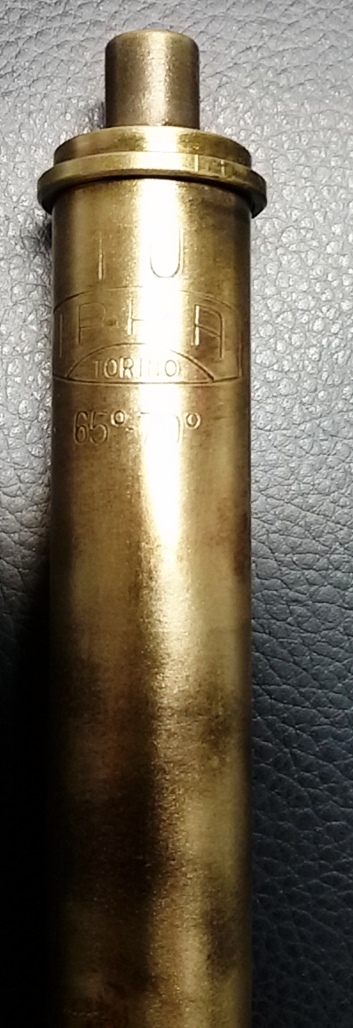

Con lo sbloccante un piccolo miglioramento del termostato c'è stato (diciamo che esce all'incirca il doppio di prima). Ora testerò anche quello montato sull'altro radiatore e valuterò. Il consiglio di tenerlo montato per figura credo che comunque alla fine si rivelerà il più saggio... fidarsi è bene ma... !tt!
