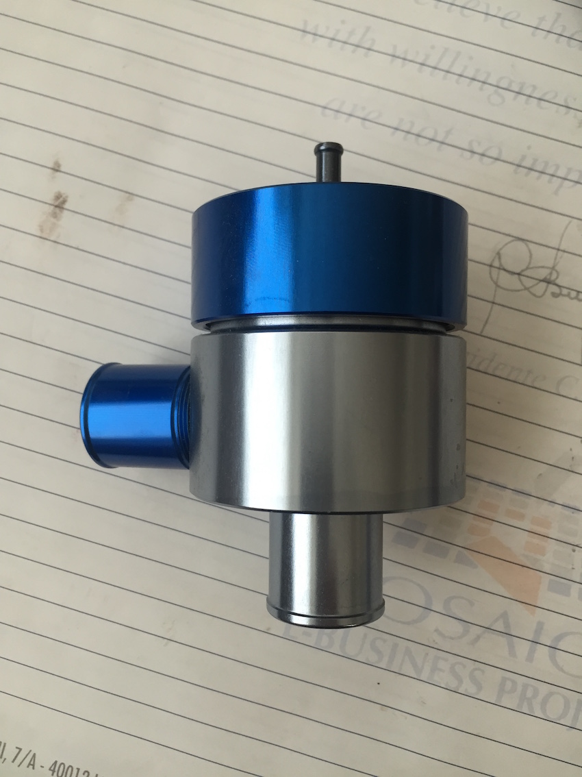

Daniele LX
- Messaggi: 537
- Iscritto il: 22 dic 2008, 08:33
Re: Problema thema turbo 16v lx persiste
Quella valvola è completamente in plastica, bisognerebbe cambiarla a prescindere con una in alluminio.
Quella originale si rompe sempre, il piattello in plastica dentro ci mette poco a deformarsi e non chiudere più bene.
Cambiandola con ad esempio una bonalume si sentono notevoli miglioramenti quando si cambia marcia: è più pronta e accelera meglio.
Se volete ne ho una da vendere nuova (ma non ve lo dico per questo: in tutte le macchine turbo che ho comprato l'ho sempre sostituita).
Allego foto
Allego foto
- img_5480.jpg (222.29 KiB) Visto 2313 volte
