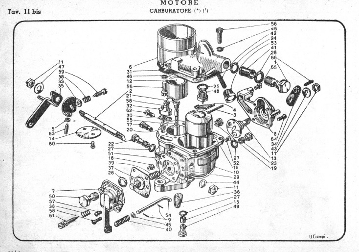

. Quella comunque la sostituirò sicuramente e come ho già detto ho i raccordi e il tubo benzina corretti. Riguardo al carburatore, il mio dovrebbe essere quello dell'esploso e l'ingresso è evidentemente filettato... Non dovrei invece aver bisogno del filtro n. 41 in quanto è riportato come modifica dal 1964...

e proprio per questo vorrei cercare di recuperare una situazione più fedele all'originale possibile... Avrei bisogno per esempio di reperire il raccordo carburatore che presumibilmente è un ricambio Solex e non Lancia (Lanzoni carburatori mi ha già risposto che non ce l'ha).
Per i getti devo aspettare l'apertura del carburatore stesso e verificherò con il catalogo in mio possesso.
Ho riscontrato bei pasticci anche nel raccordo alla base del radiatore ma pensiamo a una cosa per volta
Priorità: reperire il raccordo filettato per il mio Solex. Si accettano suggerimenti, grazie!

- ecploso solex.jpg (154.32 KiB) Visto 561 volte

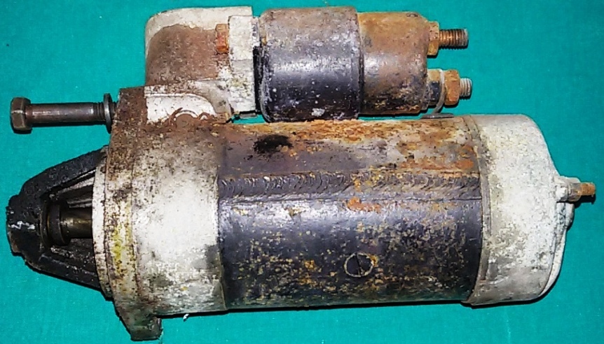

Oggi ho potuto finalmente dedicarmi un'oretta e mezzo alla mia Appia e finalmente sono riuscito a estrarre il motorino d'avviamento pronto anch'esso alla revisione...
Aggiungo la foto del relitto Magneti Marelli
e delle candele che ho trovato montate (Magneti Marelli CW200L) che possono dare un'idea dell'inattività dell'auto

- motorino.jpg (218.97 KiB) Visto 561 volte
