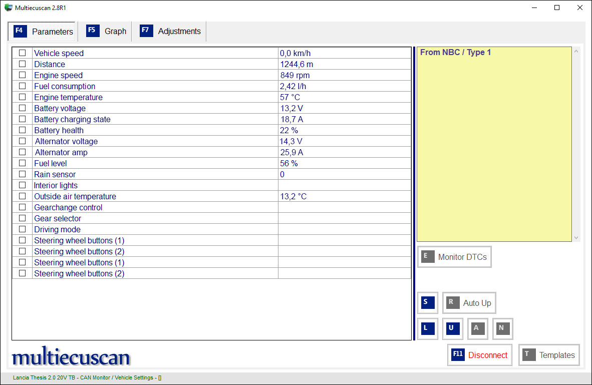

Re: Batterie ständig leer
Hi Thomas & mikele
Ich habe mal Zeit gefunden und haben mal das Nachgestellt was Ihr gerade durch machen musstet.
Ich habe eine Batterie genommen wo die Werkstatt Prüfgeräte sagen Batterie TOP.
Und eine wirklich Gute Batterie die ständig in meinen Thesis verbaut ist.
Also Programm habe ich das "Multiecuscan 2.8R1" genommen mit dem Telemetrie MOD.
Der Telemetrie MOD fügt ne mengen Ausleseparameter mit hinzu.
(ich bin noch am nachharken ob ich den euch zur verfügung stellen kann, alles weitere bitte per PM)
Die Bilder sind im Anhang mit Schlechter Batterie und Guter Batterie betitelt.
Schaut Selbst....
Gruss Tai
Schaut Selbst....
Gruss Tai
- schlechte_batterie.jpg (140.66 KiB) Viewed 691 times
- gute_batterie.jpg (141.52 KiB) Viewed 691 times
