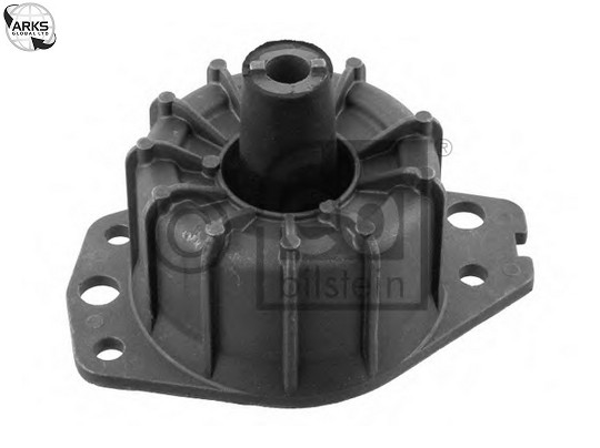

Ciao a tutti,
nell'ultimo periodo ho notato che sono un po' aumentate le vibrazioni al volante al minimo (Lybra 1,9 del 2003). Niente di trascendentale ma volevo cambiare i supporti motore che non sono mai stati cambiati e qualcuno presenta qualche segno del tempo che avanza... Avevo cambiato un paio di anni fa solo il tirante superiore che aveva la gomma tagliata.
Dato che in giro si trovano parecchie marche e anche prezzi molto differenti, mi chiedevo se c'è qualcuno che li ha già cambiati e mi può dare qualche dritta su marche valide o su marche da evitare. Ad esempio ho visto i Malò che si riescono a trovare a prezzi discreti ma esistono anche Birth, Vema, SWAG, Febi Bilstein, ecc.
Inoltre ho letto sul forum che il supporto lato distribuzione ha subito parecchie modifiche nel tempo.
Se non ho capito male il "vecchio" aveva una forma simile a questa: Vecchio supporto
Mentre con le ultime modifiche è diventato così: Nuovo supporto
Ho capito bene? C'è qualcuno che ha già montato questo nuovo tipo?

Mi sono accorto che i link che avevo messo nel primo messaggio con le due immagini del supporto modificato, a volte non funzionano. Le allego a questo messaggio.
Ciao.
Ciao.
- nuovo.jpg (28.45 KiB) Visto 698 volte
- vecchio.jpg (39.88 KiB) Visto 698 volte

Esatto quello della seconda foto e' il tipo modificato prendi quello.Certo negli anni i supporti diventano laschi se li cambi tutti e 3 (tempo fa c'era il kit completo in rete)hai tutto piu' fermo.(tu)
