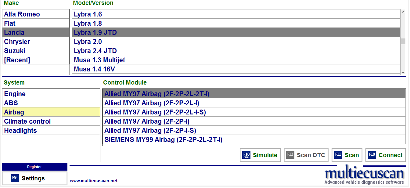

Ho un lybra 1.9JTD SW ed ho appena acquistato su internet un OBD2 SCAN-USB V1.5 con le seguenti caratteristiche:

> Si connette solo con MultiEcuScan (free).
> Sono riuscito ad azzerare errore motore (P0236: non ho capito a cosa sia dovuto -> come evito che si riaccenda di nuovo, visto che ultimamente si accende spesso?)
> Sapete quale modulo di MultiEcuScan (vedi allegato) devo selezionare per accedere all'airbag, così da poter azzerare l'errore?

Re: modifica elm327 per airbag?
Ciao alino,
ti rammento che sei sulla sezione Thesis e non Lybra per cui se vuoi sposto la discussione nella sezione Lybra, in ogni caso
l'errore P0236 è riferito ad un guasto sul Circuito sensore sovralimentazione turbo.
