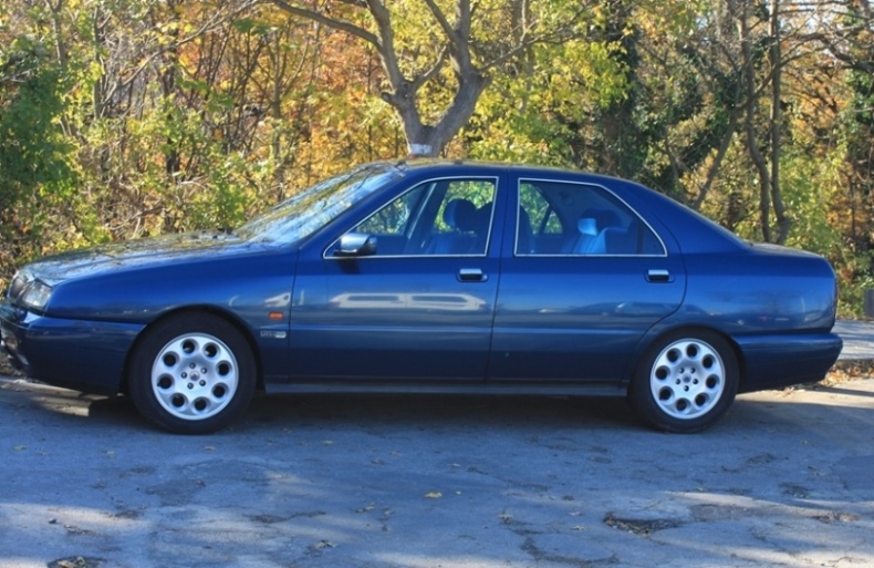

Ich habe die KYB RC5846 Federn eingebaut. Seither hängt mein Kappa Jtd hinten ziemlich runter. Kann also nicht bestätigen, dass diese verstärkt wären. Eher das Gegenteil. Die Länge ist mit 353 angegeben. (So, wie bei den Federn vom Metzger)
Wobei hingegen z,B.bei Autoteile Flink die Länge mit 410 angegeben ist. (€59.-)
Da ich den Kappa oft als Wohnwagen-Zugmaschine plus Urlaubsgepäck verwende, sind diese RC5846 für mich nicht brauchbar
Werde nun wahrscheinlich die von Flink probieren, sofern nicht jemand einen anderen Tipp hat.
Die Original Ersatzteil Nummern: 46468562, 82474823

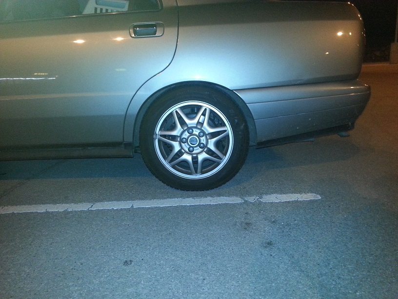

Bei mir sieht es im Moment so aus. Allerdings ist der Kofferraum leer und der Stellplatz im Parkhaus fällt ganz leicht nach vorne ab. Muß mal rückwärts einparken und schauen ob sich was an der Optik ändert.
Ich habe auch beim Stoßdämpfertausch mir 2 Scheiben aus POM angefertigt ( 6mm ) und diese oben auf die Domlager gelegt. Also quasi 2 "Unterlegscheiben" um das Heck etwas anzuheben. Die Bolzen der Domlager sind lang genug um das noch sicher zu verschrauben. Also wären im Bild 6mm abzuziehen um den Zustand nur mit neuen Dämpfern und Federn zu haben.
Gruß Maik

So schaut meiner aus ::o
Währe froh wenn meiner so da stehen würde wie der von moki155, ist wohl mein Wunschdenken.....................................

Moin,
das geht ja noch
. Vor Einbau der neuen Dämpfer und Federn sah es bei mir noch schlimmer aus. Dementsprechend hatte es die Anschlagpuffer
der Stoßdämpfer auch aufgearbeitet. Die waren nur noch teilweise vorhanden.
Im Moment gefällt es mir ganz gut wie es ist. Durch die etwas kürzeren+weicheren Federn von dem 2.0 vorne und die Überarbeitung/Erneuerung an der Hinterachse ist das für mich in Ordnung. In etwa 2cm vorne runter und 2cm hinten hoch. Steht nun doch gerader da, im Vergleich zu meinem Teileträger. Mal sehen ob das über die Zeit so bleibt oder ob es sich hinten noch senkt.

Fotos von 2003 original, und jetzt 2015 mit den neuen, angeblich verstärkten Kyb Federn.
Reifendurchmesser gleich, nur 15", dann 16" vom Alfa 166.
