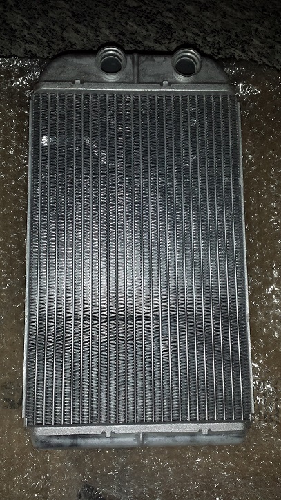

ciao guarda ti hanno detto bene il radiatore detto scambiatore di calore a un passaggio forzato una entrata e una uscita vedi allegato ,
poi ti e stato detto qualcosa di sbagliato del tipo che fa anche anche per la fredda, non e vero dietro al radiatore c'è un altro radiatore per il clima,
ti consiglio di non metterci mano al radiatorino se non ha perdite lascialo li come è , io lo dovuto sostituire perché rotto e non e stato una passeggiata cambiarlo.....
mi sa che e giusto quello che ti e stato detto del polmone che ti fa disperdere il calore , ma io rimango dall'idea che per me tu hai un problema sulla
valvola termostica che rimane sempre aperta e di conseguenza con il polmone ti va a disperdere il calore dell'acqua, falla verificare e un problema comune sulle nostre leone che la valvola termostica si guasti.............

- scambiatore di calore interno.jpg (195.14 KiB) Visto 373 volte

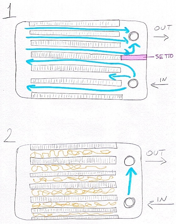

La mia domanda era su come è fatto dentro il radiatorino.
Ho allegato un disegno autoprodotto. Vorrei capire se tra l'ingresso e l'uscita è presente un setto (in rosa) che obblighi l'acqua a fare il giro completo del radiatore (DISEGNO 1)
Oppure i condotti si sono intasati e l'acqua entra ed esce senza attraversarli (DISEGNO 2).

- circuito riscaldamento.jpg (145.18 KiB) Visto 373 volte

Ah scusa avevo inteso male,se via una paratia come dici tu sinceramente non lo so...
