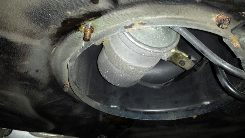

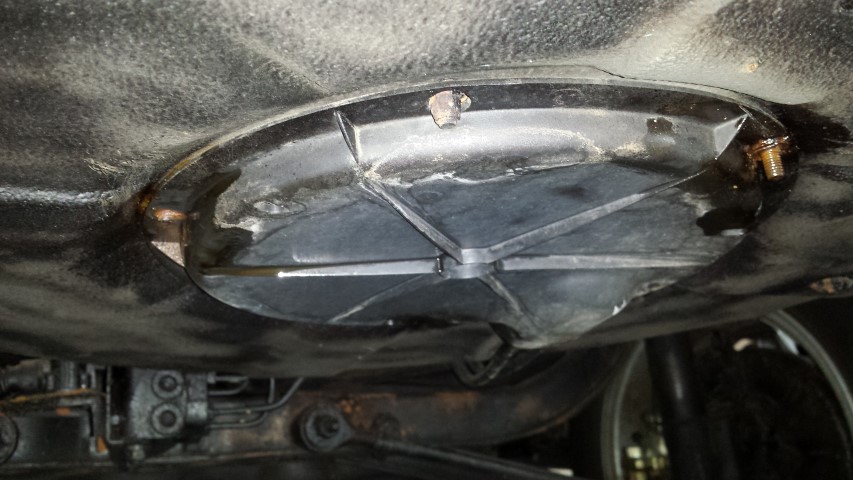

Sagt doch mal bitte, weiß jemand wo sich der Benzinfilter beim 3,0er befindet? Im Motorraum ist er nicht, so viel weiß ich
Ich habe den seit einigen Monaten hier rumliegen aber ich habe keine Ahnung wo der sitzt.

hallo
der filter sitzt unter dem notrad. man kommt von unter dran. vorher aber deckel abschrauben.

Also nicht durch den Kofferraum.. Vom Unterboden aus?
Re: ´93 Thema 3,0 V6
Vom Unterboden ist es einfacher, außer Du hast eine Anhängerkupplung, die da drüber geht (wie ich), dann nur die Schrauben lösen und den Deckel von oben abnehmen.
